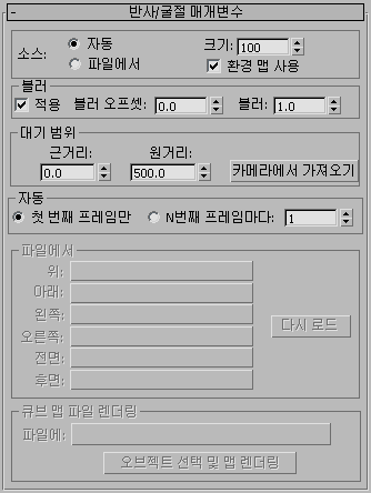

인터페이스
소스
큐빅 맵 6개의 소스를 선택합니다.
  • 자동재질이 적용된 오브젝트의 피벗에서 6개의 방향으로 보아 자동으로 생성한 다음 렌더링하는 동안 표면에 매핑됩니다. 켜져 있으면 자동 그룹의 옵션이 활성화되어 맵을 한 번만 생성할지 또는 애니메이션의 지정된 프레임에서 다시 생성할지 선택할 수 있습니다.
  • 파일에서설정된 경우 사용할 비트맵을 지정할 수 있습니다.
    파일에서가 활성화되면 큐빅 맵 파일 렌더링 그룹의 제어도 사용할 수 있습니다. 6개의 큐빅 반사 맵을 자동으로 생성하고 파일에 저장합니다. 이 파일에서는 From 파일 제어를 사용하여 해당 맵을 로드할 수 있습니다.
크기
반사/굴절 맵의 크기를 설정합니다. 기본값이 100이면 고유한 이미지가 만들어집니다. 값이 낮을수록 점차 세밀함이 사라집니다.
환경 맵 사용
해제된 경우 렌더링하는 동안 반사/굴절 맵에서 환경 맵을 무시합니다. 장면에 거울이 있고 평면 화면 환경 맵에 대해 로토스코핑하는 경우에는 이 옵션을 끄면 유용합니다. 3D 공간에서는 화면 환경 맵이 다른 환경 맵 유형과 같은 방식으로 존재하지 않으며 제대로 렌더링되지 않습니다. 기본적으로 설정되어 있습니다.
블러 그룹
적용
맵에 블러를 적용할 필터를 설정합니다.
블러 간격띄우기
오브젝트에서의 거리에 관계없이 맵의 선명도나 블러에 영향을 줍니다. 블러가 적용된 이미지의 효과가 나타나도록 맵의 세부적인 부분을 부드럽게 하거나 초점을 흐리게 하려는 경우 블러 간격띄우기를 사용합니다.
블러
오브젝트에서의 거리에 기반하여 생성된 맵의 선명도 또는 블러에 영향을 줍니다. 맵에서 멀어질 수록 더욱 더 흐려집니다. 블러는 주로 앨리어싱을 피하는 데 사용됩니다. 거리에서 픽셀 정밀도가 감소될 때 발생할 수 있는 번쩍임 또는 앨리어싱을 피하기 위해 모든 맵에 적은 양의 블러를 사용하는 것이 좋습니다. 기본값은 1입니다.
대기 범위 그룹
장면에 환경 안개가 있는 경우 재질을 지정한 오브젝트의 시점에서 안개를 제대로 렌더링하려면 큐빅 맵에 가깝고 먼 범위 설정이 있어야 합니다. 이 그룹에서 근거리 및 원거리 스피너를 사용하면 오브젝트와 관계된 안개 범위를 지정할 수 있습니다.
근거리
안개에 대해 가까운 범위를 설정합니다.
원거리
안개에 대해 먼 범위를 설정합니다.
카메라에서 가져오기
장면에서 카메라의 근거리 및 원거리 대기 범위 설정을 사용합니다. 이 옵션을 클릭한 다음 카메라를 선택합니다.
이러한 값은 카메라 오브젝트에 동적으로 링크되지 않습니다. 카메라를 클릭하면 카메라의 범위 값에서 간단히 복사됩니다. 나중에 카메라의 범위 값이 변경되면 맵의 근거리 및 원거리 값이 그대로 유지됩니다.
자동 그룹
자동이 반사/굴절 맵의 활성 소스인 경우에만 이 제어가 활성화됩니다.
  • 첫 번째 프레임만렌더러에 첫 프레임에만 자동 맵을 만들도록 알립니다.
  • N번째 프레임마다스피너에서 설정한 프레임 속도에 기반하여 애니메이션된 자동 맵을 만들도록 알립니다.
파일에서 그룹
파일에서가 반사/굴절 소스로 활성 상태인 경우에는 이러한 제어가 활성화됩니다. 여기서 6개의 비트맵을 큐빅 맵으로 사용하도록 지정합니다.
위로/아래로/왼쪽/오른쪽/전면/후면
6개의 큐빅 맵 중 하나를 할당합니다. 이 맵이 파일 올바른 이름을 가진 여섯 개 세트 중 하나인 경우 6개가 모두 로드됩니다.
맵이 파일 이름 규칙을 따르지 않거나 다른 위치의 버튼에 지정한 경우(예: _UP을 앞쪽에 지정) 해당 맵만 지정됩니다. 다른 맵은 수동으로 지정해야 합니다.
다시 로드
할당된 맵을 다시 로드하고 샘플 슬롯을 업데이트합니다.
페인트 프로그램을 사용하여 큐빅 맵 하나 이상을 편집한 다음 다시 로드를 클릭하여 재질 및 장면을 업데이트할 수 있습니다.
큐빅 맵 파일 렌더링 그룹
파일에
위쪽 맵(_UP)의 파일 이름을 선택합니다.
오브젝트 선택 및 맵 렌더링
파일을 선택하면 활성화됩니다. 이 옵션을 켜려면 클릭한 다음 매핑된 오브젝트를 선택하여 6개의 큐빅 맵을 렌더링합니다. 큐빅 맵을 6개의 파일에서 버튼에 지정합니다.
