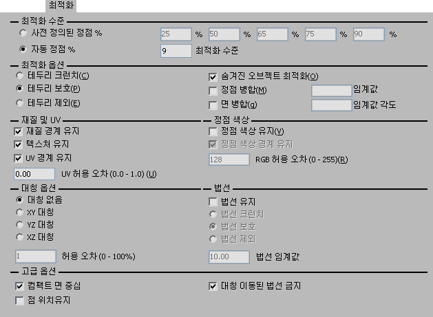

배치 최적화: 최적화 패널
최적화 패널에서 생성할 최적화 수준 및 활성화할 옵션을 선택합니다.
이러한 설정은 프로최적자 수정자의 설정과 비슷합니다. 주요 차이점은 생성할 파일을 여러 개 선택하고 각 파일이 서로 다른 최적화 수준을 가지도록 할 수 있다는 것입니다.
인터페이스
최적화 수준 그룹
이 그룹의 컨트롤은 수정자(프로최적자 수정자 참조)의 정점 % 컨트롤과 비슷하지만 배치 처리 중에 여러 개의 최적화된 장면을 생성할 수 있습니다.
사전 정의된 정점 %
사전 정의된 정점 %가 활성화된 경우 사용자가 입력하는 정점 % 값을 사용하여 최대 5개의 최적화된 파일을 생성할 수 있습니다. 기본값은 25, 50, 65, 75, 90입니다.
5개 이하의 값을 입력하면 프로최적자에서 사용자가 지정하는 정점 % 값만큼 최적화된 파일을 생성합니다.
자동 정점 %
자동 정점 %가 활성화된 경우 프로최적자는 일반 정점 % 간격으로 여러 개의 최적화된 파일을 생성합니다. 각 간격은 0%보다 크거나 100%보다 작습니다(0%는 형상을 전혀 남기지 않으며 100%는 원래 모델임).
선택하는 수가 프로최적자에서 생성하는 최적화된 파일의 수가 됩니다. 기본값은 9입니다.
예를 들어 기본 개수 9에서 최적화된 파일은 10, 20, 30...90의 정점 % 값을 사용합니다. 개수를 3으로 변경하면 사용되는 정점 % 값은 25, 50, 75입니다. 개수 50(너무 커서 실용적이지 않음)은 2, 4, 6...98의 정점 % 값을 사용합니다.

최적화 옵션 그룹
테두리 크런치/테두리 보호/테두리 제외
최적화 모드 그룹를 참조하십시오.
숨겨진 오브젝트 최적화
이 옵션을 설정하면 프로최적자에서 표시된 오브젝트 뿐만 아니라 숨겨진 오브젝트도 최적화합니다. 끄면 프로최적자에서 표시된 오브젝트만 최적화합니다. 기본적으로 설정되어 있습니다.
정점 병합
이 옵션을 설정하면 최적화하기 전에 정점 병합 도구가 적용됩니다. 기본적으로 해제되어 있습니다.
팁: 모델에 연결이 끊어지면 안되지만 연결이 끊어진 면이 있는 경우 이 도구를 사용합니다.
  • 임계값 정점 병합 도구에 대한 임계값 설정입니다. 병합 도구 그룹을 참조하십시오.
면 병합
이 옵션을 설정하면 최적화하기 전에 면 병합 도구가 적용됩니다. 기본적으로 해제되어 있습니다.
팁: 모델에 동일 평면으로 세분화된 표면이 있는 경우 이 도구를 사용합니다.
  • 임계값 각도 면 병합 도구에 대한 임계값 각도 설정입니다. 병합 도구 그룹을 참조하십시오.
재질 및 UV 그룹
수정자 옵션과 동일합니다. 재질 및 UV 그룹을 참조하십시오.
정점 색상 그룹
수정자 옵션과 동일합니다. 정점 색상 그룹을 참조하십시오.
대칭 옵션 그룹
수정자 옵션과 동일합니다. 대칭 옵션 롤아웃을 참조하십시오.
법선 그룹
수정자 옵션과 동일합니다. 법선 그룹을 참조하십시오.
고급 옵션 그룹
수정자 옵션과 동일합니다. 고급 옵션 롤아웃을 참조하십시오.
