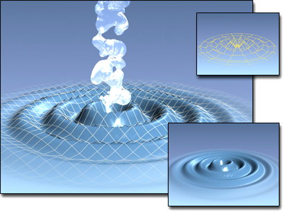

잔물결 공간 왜곡은 전체 공간에 걸쳐 동심원 물결을 생성합니다. 이는 형상에 영향을 미치며 잔물결 수정자와 동일한 동작을 합니다. 다수의 오브젝트 또는 전체 공간의 위치에 관련된 오브젝트에 영향을 주려면 잔물결 공간 왜곡을 이용하십시오.
잔물결을 이용하여 표면 변형시키기

- 뷰포트를 드래그하여 잔물결 오브젝트 아이콘의 초기 크기를 정하십시오.
아이콘은 와이어프레임 거미줄로 표시됩니다.
- 마우스 버튼을 놓아 아이콘 크기를 설정한 후 마우스를 이동하여 잔물결 웨이브의 초기 진폭을 정하십시오.
- 웨이브 크기를 클릭하여 설정합니다.
