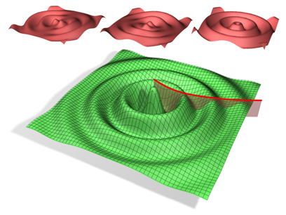

잔물결 수정자가 적용된 오브젝트:
위(왼쪽에서 오른쪽으로): 진폭 1만, 진폭 2만 및 두 진폭 모두
아래: 감쇄 효과가 설정된 두 진폭 모두

평면 오브젝트는 잔물결이 형성되는 물의 몸체 표면에 대한 기초로 유용합니다.
잔물결을 선택합니다. 이렇게 하면 평면 오브젝트에 수정자가 적용됩니다
큰 잔물결이 평면 오브젝트에 형성됩니다.
