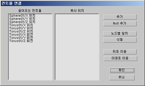

마스터 블록 매개변수 대화상자에서 로드를 클릭하면 3ds Max에서 이 대화상자는 열립니다. 앞서 저장된 블록의 트랙은 현재 장면의 트랙에 맵핑될 수 있습니다.
왼쪽의 들어오는 컨트롤 리스트에는 모든 들어오는 트랙이 있습니다. 오른쪽의 복사 위치 리스트에는 현재 장면에서 연결할 모든 트랙이 있습니다.
트랙 뷰 선택 대화상자의 현재 장면에서 트랙을 선택합니다.
특정한 트랙 사용을 원하지 않을 경우 빈 공간을 취할 수 있게 합니다.
왼쪽에서 일치시키고자 하는 트랙을 선택합니다. 노드별 일치를 클릭합니다. 맞추고자 하는 대상 트랙 그룹을 선택합니다. 이 시스템은 컨트롤을 이름에 기초하여 맞추려는 시도를 합니다.
리스트에서 트랙을 삭제합니다.
트랙을 위아래로 이동시켜 연결하기 전에 정렬시킵니다.
트랙을 가져오고 대화상자를 닫습니다.
로드 작업을 취소합니다.
