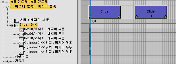

삽입된 블록이 키 창에서 전역 트랙 아래 계층의 마스터 블록 제어기 오른쪽에 나타납니다.
블록 컨트롤 트랙
트랙 뷰에서 전역 트랙 아래에 표시됩니다.
마스터 블록 컨트롤을 생성하려면 블록 컨트롤을 확장하고, 사용 가능을 선택한 다음 제어기 할당을 선택합니다.
마스터 블록 트랙
마스터 블록 제어기를 사용 가능한 트랙에 할당하면 트랙 뷰에 표시됩니다.
키 창에서 트랙을 마우스 오른쪽 버튼으로 클릭할 수 있습니다. 이것은 생성된 블록의 이름을 보여주는 팝업 메뉴를 표시합니다. 블록을 선택하여 마스터 블록 트랙으로 블록을 삽입합니다. 또한, 대화상자에는 마스터 블록 매개변수 대화상자를 나타내는 항목인 특성이 있습니다.
마스터 블록 트랙에서, 삽입된 블록들은 색깔이 있는 직사각형들로 표시됩니다. 블록의 이름은 가운데에 나타납니다. 오른쪽 구석과 왼쪽 아래에 블록 애니메이션의 시작과 끝을 나타내는 키들이 있습니다. 블록 이름 아래에 상대적임을 의미하는 글자 "R" 또는 절대적임을 의미하는 글자 "A"가 있습니다. 클릭하고 블록의 중앙을 드래그 하여 시간내에 이동하십시요. 블록의 구석에서 키를 선택하여 블록의 한 쪽 모서리로 이동합니다(측정 시간).
