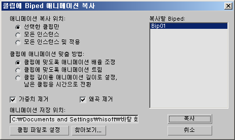

클립에 Biped 애니메이션 복사 대화상자는 트랙에서 한 개 이상의 클립을 선택하고 클립 메뉴에서 소스 로드
Biped에서를 선택하면 열립니다. Biped의 애니메이션이 선택한 클립을 대체합니다.
주: 이 대화상자는 Biped 오브젝트 믹스 전용입니다.
인터페이스
- 애니메이션 복사 위치:
- 선택한 클립만트랙에서 선택한 클립만 저장소에서 선택한 새 클립으로 대체됩니다.
- 전체 인스턴스클립의 인스턴스(동일한 Biped 또는 크기가 동일한 다른 Biped에 대해 트랙 내에서 선택한 클립의 발생)를 저장소에서 선택한 클립으로 바꿉니다.
- 모든 인스턴스 및 개조물믹서의 모든 Biped 트랙에서 선택한 클립의 발생(개조물)을 저장소에서 선택한 클립으로 바꿉니다.
- 클립에 애니메이션 맞춤 방법:
- 클립에 맞도록 애니메이션 배율 조정트랙에서 교체할 클립의 길이에 맞게 로드된 클립의 길이를 배율 조정합니다.
- 클립에 맞도록 애니메이션 트림트랙에서 교체할 클립의 길이에 맞게 로드된 클립의 길이를 트림합니다.
- 클립 길이를 애니메이션 길이로 설정, 남은 클립을 시간으로 전환선택한 클립에 대해 애니메이션 길이를 로드된 클립 길이로 변경합니다. 선택한 클립 이후 트랙의 모든 클립을 새로 로드된 클립 길이에 맞춰 이동합니다.
- 가중치 제거
교체하려고 선택한 클립에서 기존 가중치 곡선을 제거합니다.
- 왜곡 제거
교체하려고 선택한 클립에서 기존 시간 왜곡을 제거합니다.
