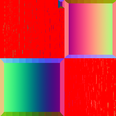

mental ray 렌더러를 사용하여 법선 범프 맵을 렌더링하고 모델에 겹쳐진 면이 있는 경우(예를 들면, 공간에 저해상도와 고해상도 오브젝트가 겹쳐져 있는 경우), 법선 범프 맵의 면이 겹쳐지는 부분에서 노이즈가 표시될 수 있습니다.
빨간색 영역에 면의 겹침으로 인해 노이즈가 표시됩니다.
해결 방법은 면이 겹쳐지지 않도록 고해상도 또는 저해상도 오브젝트를 조정하는 것입니다. 이렇게 하기 위한 한 가지 방법으로 밀기 수정자를 사용하면 됩니다. 법선 맵을 생성한 후 푸시 수정자를 해제할 수 있습니다.
