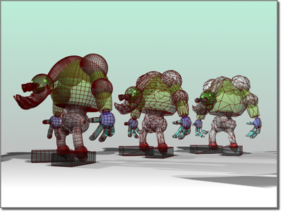

왼쪽: 원래 모델
가운데 및 오른쪽: 다중 해상도 수정자로 점점 단순화된 모델

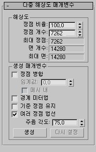

다음 컨트롤을 사용하여 수정된 오브젝트의 정점 개수 및 전체 토폴로지를 변경합니다.
원래 메시에서 전체 정점 개수에 대해 수정된 오브젝트의 정점 개수 비율입니다. 이 설정을 조정하면 정점 개수 값도 함께 변경됩니다.
수정된 오브젝트의 총 정점 개수입니다. 이 컨트롤을 사용하여 출력 메시에서 최대 정점 개수를 설정합니다. 이 설정을 조정하면 정점 비율 값도 함께 변경됩니다.
다중 해상도를 적용한 원래 메시의 정점 개수를 표시합니다. 정점 개수 필드에 이보다 큰 값을 입력할 수 없습니다.
현재 면 수를 표시합니다. 정점 비율/정점 개수 설정을 조정하면 면 수의 값도 함께 업데이트됩니다.
최대 면 수를 표시합니다.
설정하면 다중 해상도가 모델에서 개별 요소 간의 정점을 병합합니다.
예를 들어 다중 해상도를 네 가지의 개별 요소로 구성된 찻주전자에 적용하고 정점 병합을 켜면 정점 해상도를 조정할 때 개별 구성요소가 한 개의 연속적인 저해상도 오브젝트에 병합됩니다.
정점 병합을 제어하기 위해 병합 임계값을 설정할 수 있습니다. 이 값은 더 높은 속도로 병합할 정점 내의 단위 거리를 결정합니다.
3ds Max 단위로 정점 간 최대 거리를 설정하여 해당 정점을 병합 대상으로 간주합니다. 이 거리 내에서 요소 사이의 정점들이 고속으로 결합되어 메시의 복잡성이 줄어듭니다. 정점 병합이 켜진 경우에만 사용할 수 있습니다.
설정하면 다중 해상도는 요소 내에서 인접한 요소의 경계와 정점을 병합합니다. 많은 오브젝트에는 서로 연결되지 않은 다중 정점 그룹이 포함되어 있습니다. 간단한 예로 찻주전자 오브젝트가 있습니다. 이 오브젝트는 네 가지 요소(몸체, 핸들, 주둥이 및 뚜껑)로 이루어져 있습니다. 일반적으로 다중 해상도는 메시에서 각각의 개별 요소를 자체적으로 최적화합니다.
정점 병합 옵션의 기본 동작은 요소 사이의 정점을 병합하는 것입니다. 메시 내를 켜면 요소 내부에 있는 정점들도 병합됩니다.
설장하면 다중 해상도에서 선택한 모델에 할당된 재질을 유지합니다. 재질 ID로 정의된 재질 경계는 최대한 유지되며 낮은 정점 개수에서 마지막으로 제거됩니다. 기본값=해제.
설정하면 다중 해상도 최적화 알고리즘이 무시되고 다중 해상도 정점 하위 오브젝트 수준에서 선택한 모든 정점이 "중요" 정점으로 유지됩니다. 이 기능을 사용하여 너무 심하게 줄일 경우 알아볼 수 없는 손가락, 발 또는 기타 형상 등의 오브젝트나 캐릭터의 중요한 기능을 유지합니다.
이 옵션으로 사용할 정점을 선택하려면 다중 해상도 정점 하위 오브젝트 수준을 사용합니다. 이 수준에 액세스하려면 먼저 수정자 스택 표시로 이동하고 다중 해상도 수정자 옆에 있는 플러스 아이콘을 클릭합니다. 그러면 단일 정점 하위 오브젝트 수준으로 구성된 계층이 열립니다. 다음으로 정점 항목을 클릭합니다. 다중 해상도 정점이 메시에서 파란색 점으로 나타납니다. 이러한 정점은 표준 대화식 방법을 사용하여 선택할 수 있지만 변형할 수는 없습니다.

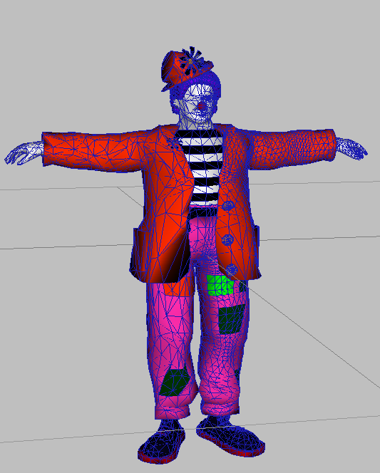

다음 그림에서 광대는 고해상도 메시로 시작했습니다. 오른쪽 절반에서 모든 다중 해상도 정점을 선택하고 기준 정점 유지를 켠 다음 정점 수를 줄였습니다.
광대의 왼쪽 반은 감소된 상태, 오른쪽 반은 원래 해상도
설정하면 다중 해상도에서 각 정점에 대해 다중 법선을 할당할 수 있습니다. 기본적으로 다중 해상도는 하나의 정점에 단일 법선을 생성합니다.
다중 법선이 생성된 경우에는 정점 해상도가 변경될 때 동적으로 적용됩니다.
다중 정점 법선 옵션이 켜져 있으면 다중 해상도 수정자에서 정점 주변의 형상이 변경될 때 법선 업데이트를 생성합니다. 주름 각도(도, 0.0 - 180.0)를 지정해야 합니다. 주름 각도는 면 법선 사이의 각도입니다. 이것을 사용하여 두 면 사이의 가장자리에서 법선을 공유해야 하는 시점을 결정합니다.
예를 들어 메시 그리드가 10 x 10 면으로 정의된 평면에서 인접한 두 면의 각도는 0입니다. 정육면체에서 인접한 면의 주름 각도는 90도입니다. 일반적으로 주름 각도가 0에 가까우면 더 부드러운 음영 처리가 생성됩니다. 주름 각도가 180도 가까우면 모서리가 더 잘 보입니다.
다중 법선을 생성하는 데 필요한 주름의 값입니다. 정점별 다중 법선이 켜진 경우에만 사용할 수 있습니다.
최적의 주름 각도는 모델에 따라 다르며 대화식으로 설정되어 뷰포트와 렌더링된 이미지에서 음영 처리 효과를 확인합니다. 다중 정점 법선을 사용하여 더 정확한 음영 처리를 사용하려면 더 많은 내부 데이터가 필요합니다.
수정된 오브젝트에 현재 다중 해상도 설정을 적용합니다. 맨 처음 오브젝트에 다중 해상도를 적용하는 경우에는 생성을 사용하여 메시 최적화 알고리즘을 초기화해야 정점 개수를 변경할 수 있습니다.
모든 생성 매개변수 롤아웃 설정을 마지막으로 생성을 사용한 시점의 값으로 설정합니다. 이러한 설정 중 하나 이상이 변경된 경우에만 사용할 수 있습니다.
재설정을 사용하여 마지막으로 메시를 생성한 시점의 생성 매개변수를 확인합니다.
