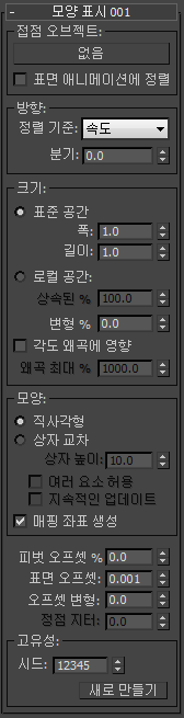

인터페이스
접점 오브젝트 그룹
이 컨트롤을 사용하여 표시를 남길 오브젝트를 정의합니다.
- [버튼]
- 이 버튼을 클릭한 다음 접점 오브젝트로 사용할 오브젝트를 장면에서 선택합니다. 마우스 커서가 유효한 오브젝트에 놓인 경우 십자 모양으로 변경됩니다.
접점 오브젝트를 선택하면 해당 이름이 버튼에 나타납니다.
- 표면 애니메이션에 정렬
- 설정하면 모양 표시에서 접점 오브젝트의 정점 애니메이션으로 인한 표면의 변경 사항을 고려합니다. 모양이 직사각형으로 설정되면 표시가 해당 방향 및 위치로 변경되어 접점 오브젝트의 표면에 고정되어 나타납니다. 모양이 상자 교차로 설정되면 표시가 접점 오브젝트의 모양을 따라 변경됩니다. 꺼져 있으면 접점 오브젝트의 변형만 적용됩니다. 기본값은 해제입니다.
접촉점에 애니메이션된 물 표면 등의 중요한 정점 애니메이션이 있는 경우에만 이 옵션을 켭니다.
경고: 이 옵션을 사용하는 경우 많은 CPU와 메모리가 소모됩니다.
방향 그룹
- 정렬 기준
- 모양의 설정에 따라 모양 표시에서 접점 형상에 직사각형 또는 상자 조각을 만듭니다. 방향 설정은 모양의 방향을 지정하는 방법을 설정합니다. 표시의 로컬 좌표축에서 X축은 길이, Y축은 폭 그리고 상자 조각이 있는 Z축은 높이입니다. Z축은 접촉점에서 오브젝트의 표면과 수직입니다.
정렬 선택 항목은 다음과 같습니다.
- 속도길이 방향이 접점 평면 위의 파티클 속도 벡터 투영과 평행합니다.
- 파티클 X/Y/Z길이 방향이 파티클이 접점 오브젝트쪽으로 이동될 때 각각 파티클의 로컬 좌표 X, Y 또는 Z축 투영과 평행합니다.
- 임의접점 평면에서 임의의 길이 방향을 사용합니다.
- 분기
- 무작위 변형 범위(각도)를 길이 방향의 방향에 적용합니다. 임의 옵션과 함께 사용할 수 없습니다.
크기 그룹
다음 설정을 사용하여 크기 매개변수와 표시의 크기를 설정하는 좌표계를 지정합니다. 이 그룹의 숫자 설정은 애니메이션할 수 없습니다.
- 변형 %
- 파티클 크기가 변경될 수 있는 백분율을 설정합니다. 기본값은 0.0입니다.
- 각도 왜곡에 영향
- 설정하면 파티클의 접근 각도에 따라 표시의 길이 값을 늘립니다. 그러면 파티클이 접촉 형상에 낮은 각도로 접근하는 경우 표시 모양이 효과적으로 늘어납니다. 정렬 기준이 속도로 설정된 경우에만 사용할 수 있습니다. 기본값은 해제입니다.
예를 들어 페인트 한 방울이 표면에 수직으로 부딪히는 경우 원형 표시가 만들어지지만 표면에 낮은 각도로 부딪히는 경우에는 결과 모양이 타원이 됩니다.
왜곡 최대 %파티클 흐름에서 표시를 늘일 수 있는 최대 백분율을 설정합니다. 각도 왜곡에 영향이 켜진 경우에만 사용할 수 있습니다. 기본값은 1000입니다.
접근 각도가 매우 낮으면 스트레칭 요소가 매우 높아질 수 있습니다. 예를 들어 값이 500%이면 스트레칭 요소가 5를 초과할 수 없다는 것을 의미합니다.
모양 그룹
다음 설정을 사용하여 표시 만들기 오브젝트를 직사각형이나 상자로 지정합니다.
- 직사각형(기본값) 표시 모양은 2면이 있는 직사각형입니다.
모양 표시에 재질을 사용할 때 항상 이 옵션을 선택합니다.
- 상자 교차이 옵션을 사용하면 파티클 흐름에서 표시를 남기는 각 파티클에 대해 상자를 만들고 접점 오브젝트와 해당 상자 간의 부울 교차점에서 표시 모양을 파생합니다.
상자 높이상자 교차 방법에서 사용할 상자의 높이를 설정합니다. 상자 교차에만 사용할 수 있습니다. 기본값은 10.0입니다.
여러 요소 허용설정하면 파티클에서 다중 요소가 포함된 접점 오브젝트의 모든 부분에 표시를 남길 수 있습니다. 꺼져 있으면 파티클에서 처음 충돌하는 요소에만 표시합니다. 상자 교차에만 사용할 수 있습니다. 기본값은 해제입니다.
두 요소를 가진 원통에 해당하는 파티클:
왼쪽: 다중 요소 허용 해제됨
오른쪽: 다중 요소 허용 설정됨
지속적인 업데이트설정하면 표시의 모양이 파티클과 접점 표면의 현재 위치에 따라 각 프레임에서 다시 계산됩니다. 이 옵션을 사용하면 상당한 CPU가 소모됩니다. 상자 교차에만 사용할 수 있습니다.
- 매핑 좌표 생성
- 매핑된 재질을 사용할 때 모양 표시를 올바르게 적용할 수 있습니다. 기본적으로 켜져 있습니다.
매핑된 재질을 사용하지 않는 경우에는 이 옵션을 꺼서 메모리를 절감할 수 있습니다.
- 피벗 간격띄우기 %
- 영향을 주는 파티클의 피벗에 대해 해당 길이 치수를 따라 모양 표시의 위치를 이동합니다. 기본값은 0.0입니다. 범위는 –50.0에서 50.0입니다.
기본적으로 표시 길이 치수의 중심은 파티클의 피벗이 접점 오브젝트에 부딪히는 포인트와 일치합니다. 이 설정을 사용하여 표시의 위치를 해당 길이를 따라 원하는 위치로 간격띄우기할 수 있습니다.
주: 폭 치수와 상자 교차 높이 치수의 중심은 항상 파티클 피벗과 접점 오브젝트 표면의 교차점에 옵니다.
- 표면 간격띄우기
- 접점 오브젝트 표면 위로 모양 표시의 거리를 지정합니다. 기본값은 0.001입니다.
이 표시는 접촉 형상의 위로 약간 올라가서 표시 지점이 접촉 형상에 오버랩되는 시각적 효과를 표시합니다. 이 매개변수는 애니메이션할 수 없습니다.
- 간격띄우기 변형
- 파티클 간 실제 표면 간격띄우기의 최대 무작위 변형 범위를 지정합니다. 기본값은 0.0입니다.
이 값을 조정하여 렌더링 아티팩트가 표시와 오버랩되지 않도록 할 수 있습니다.
- 정점 지터
- 상자 교차 방법을 사용하여 만든 표시의 정점 위치에서 최대 무작위 변형 범위를 지정합니다. 상자 교차 방법에만 사용할 수 있습니다. 기본값은 0.0입니다.
고유성 그룹
고유성 설정을 사용하면 크기/폭 변화를 무작위로 변경할 수 있습니다.
- 시드
- 무작위 값을 지정합니다.
- 새로 만들기
- 무작위 공식을 사용하여 새 시드를 계산합니다.
