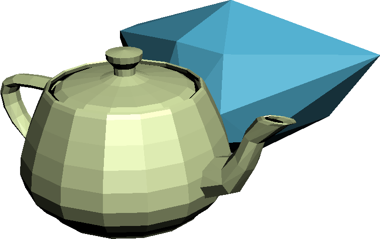

그래픽 메시(찻주전자)와 간단한 물리적 모양
MassFX를 사용하지 않는 경우 장면의 각 메시는 오브젝트를 시각적으로 표시하는 그래픽 메시입니다. 실시간 게임이나 렌더링 시간을 더 빠르게 하기 위해 그래픽 메시를 최적화하려면 해당 다각형을 편집합니다.
물리적 시뮬레이션의 경우 처리되는 정보의 양도 제어하려는 경우가 있습니다. 대부분의 경우, 시뮬레이션에 필요한 정보의 양은 그래픽 표시에 필요한 정보의 양보다 훨씬 적습니다. 예를 들어 이전 그림에 표시된 대로 물리적 시뮬레이션에서 찻주전자(그래픽)는 간단한 볼록 헐(물리적) 또는 모양으로 나타낼 수 있습니다.

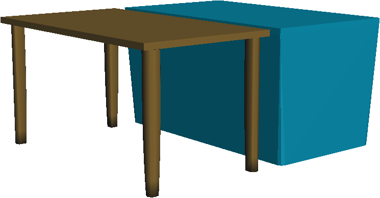

다음 그림에서는 나무 탁자에 대한 단일 그래픽 메시를 보여 줍니다. 탁자에 앉는 의자나 탁자 아래를 굴러가는 오브젝트가 필요 없는 한 시뮬레이션에 단일 볼록 헐(틸 상자)을 사용할 수 있습니다. 이렇게 하는 경우 동적 강체에서 오목 메시(다음 섹션 참조)를 사용할 수 없으므로 일련의 결합된 물리적 모양에서 물리적 표현을 구성해야 합니다.
볼록한 물리적 모양을 사용한 탁자 그래픽 메시

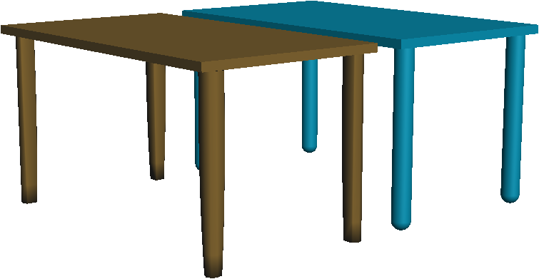

다음 그림에서는 물리적 표시를 위해 상자 하나와 네 개의 캡슐 모양을 사용하는 동일한 탁자를 보여 줍니다.
여러 물리적 모양을 사용한 탁자 그래픽 메시
