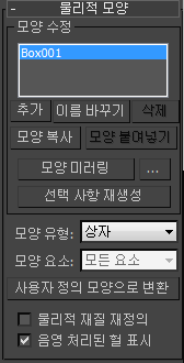

물리적 모양 롤아웃
이 롤아웃을 사용하여 시뮬레이션의 오브젝트에 할당된 물리적 모양을 편집합니다. 컨트롤을 사용하여 물리적 모양을 추가하거나 제거하고 모양 유형을 변경하며 오브젝트 간에 물리적 모양을 복사하는 등의 작업을 수행할 수 있습니다. 시뮬레이션을 실행하면 MassFX에서 할당된 물리적 모양을 모두 사용하여 오브젝트의 물리적 존재감을 표현합니다. 자세한 내용은 강체 개요를 참조하십시오.
모양 수정 그룹
- 모양 리스트
- 강체를 구성하는 모든 물리적 모양을 표시합니다. 리스트에서 물리적 모양을 강조 표시하여 이름을 바꾸거나, 삭제하거나, 복사하여 붙여넣거나, 메시 매개변수를 변경하거나, 메시 변환 하위 오브젝트 수준을 통해 변환에 영향을 줍니다.
- 추가
- 강체에 새 물리적 모양을 적용합니다. 기본적으로 새 모양은 볼록 유형이고 전체 그래픽 메시를 포함하며 처음으로 오브젝트에 MassFX 강체 수정자를 적용할 때와 동일합니다. 모양을 추가하면 리스트에서 강조 표시되므로 모양 유형, 특성 등을 변경할 수 있습니다.
- 이름 바꾸기
강조 표시된 물리적 모양의 이름을 변경합니다. 이 이름은 여러 물리적 모양을 쉽게 식별하기 위한 용도로만 사용됩니다.
- 삭제
- 강조 표시된 물리적 모양을 강체에서 삭제합니다. 마지막으로 남은 강체의 물리적 모양은 삭제할 수 없습니다.
- 모양 복사
- 강조 표시된 물리적 모양을 다음에 붙여넣기 위해(다음 참조) 클립보드로 복사합니다. 물리적 모양의 매개변수 및 로컬 변환이 메시와 함께 복사됩니다.
- 모양 붙여넣기
- 이전에 복사한 물리적 모양을(이전 참조) 현재 강체에 붙여넣습니다.
주: 새 물리적 모양은 인스턴스가 아닙니다. 붙여넣은 후에는 원래 복사한 물리적 모양을 변경해도 새 물리적 모양에 영향을 주지 않습니다.
- 모양 미러링
- 지정한 축을 기준으로 모양 형상을 대칭 이동합니다(다음의 모양 미러링 설정 참조).
- ... (모양 미러링 설정)
- 모양이 미러링되는 기준 축 및 로컬 축을 사용할지 표준 축을 사용할지를 설정하는 대화상자를 엽니다.
- 선택 사항 재생성
- 리스트에서 강조 표시된 모양을 그래픽 메시의 현재 상태에 적용합니다. 둘 중 하나가 편집된 후 이 옵션을 사용하여 물리적 모양을 그래픽 메시에 다시 맞춥니다. 예에는 하위 오브젝트 변환이나 오브젝트 배율 조정이 포함될 수 있습니다.
- 모양 유형
- 모양 수정 리스트의 강조 표시된 항목에 적용된 물리적 모양 유형입니다. 사용 가능한 유형은 구, 상자, 캡슐, 볼록, 오목, 원본 및 사용자 정의입니다. 구, 상자 및 사용자 정의는 MassFX 원형이며 다른 헐보다 더 빠르게 시뮬레이션됩니다. 최적의 성능을 얻으려면 가장 단순한 유형을 사용하십시오.
이 롤아웃의 내용은 모양 유형 설정에 따라 달라집니다. 각 유형에 대한 매개변수 설명은 MassFX 물리적 모양 유형을 참조하십시오.
모양 유형을 변경하면 선택한 유형의 새로운 모양이 그래픽 메시에 맞는 크기로 생성됩니다. 선택한 모양 유형에 따라 달라지는 모양에 대한 옵션은 물리적 메시 매개변수 롤아웃(다음 참조)에서 사용할 수 있습니다.
- 모양 요소
- 모양 리스트에서 강조 표시된 모양을 모양 요소 리스트에서 선택한 요소 모양으로 만듭니다.
예를 들어 주전자 원형을 사용하고 요소별 모양 생성이 설정된 상태로 강체 수정자를 적용합니다. 그러면 기본적으로 네 개의 물리적 모양 요소가 만들어지며 첫 번째 요소는 주전자의 몸체(요소 1)입니다. 모양 리스트에서 요소 1이 강조 표시된 상태에서, 모양 요소 리스트에서 요소 2(손잡이)를 선택하면 MassFX에서 주전자 몸체 물리적 모양을 핸들 모양으로 변경합니다. 또는 모든 요소를 선택하면 요소 1에서 전체 주전자 메시의 모양 및 크기를 사용합니다. 그런 다음 볼록에서 상자로 변경하는 경우처럼 모양 유형 설정을 변경하려면 결과는 활성 모양 요소 항목에 맞는 해당 유형의 물리적 모양이 됩니다.
- 사용자 정의 모양으로 변환
- 이 버튼을 클릭하면 강조 표시된 물리적 모양에서 새로운 편집 가능한 메시 오브젝트가 장면에 만들어지고 모양 유형이 사용자 정의로 설정됩니다. 표준 메시 편집 도구를 사용하여 메시를 조정한 다음 물리적 모양을 업데이트할 수 있습니다. 자세한 내용은 사용자 정의를 참조하십시오.
- 물리적 재질 재정의
- 기본적으로 강체의 모든 물리적 모양에는 물리적 재질 롤아웃에 설정된 재질 설정이 사용됩니다. 그러나 여러 물리적 모양으로 이루어진 복잡한 강체로 작업하는 경우 특정 물리적 모양에 다른 설정을 사용할 수 있습니다. 이 경우 물리적 재질 재정의를 설정하십시오. 이 섹션의 모든 특성은 물리적 재질 롤아웃에 대해 설명한 대로 작동하지만 선택한 물리적 메시에만 적용됩니다.
- 음영 처리된 헐 표시
- 설정하면 와이어프레임이 아닌 음영 처리된 뷰포트의 음영 처리된 솔리드 오브젝트로 물리적 모양을 렌더링합니다. 또한 그래픽 메시에서 물리적 모양을 더 쉽게 표시할 수 있도록 하려면 투명 표시 특성을 설정합니다.
