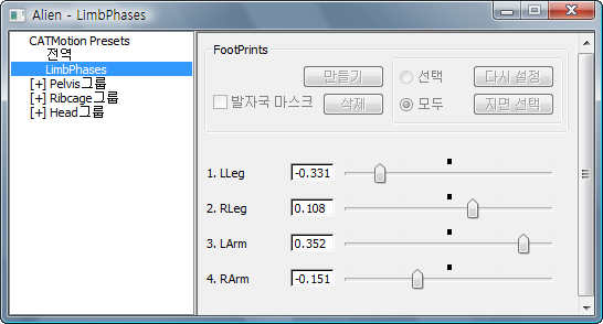

LimbPhases 패널에서는 CATMotion의 팔과 다리 모션에 대한 전역 설정을 제공합니다.
인터페이스
패널 상단 부분에는 발자국의 컨트롤이 포함되며, 하단 부분에는 팔다리의 상대 모션 제어를 위한 단계 슬라이더가 포함됩니다.

[팔다리 단계 슬라이더]
팔다리 단계는 팔다리 흐름으로 간주할 수도 있으며, 팔다리 모션의 타이밍에 영향을 줍니다.
LimbPhases 패널에는 캐릭터의 각 팔다리에 대한 슬라이더가 포함됩니다. 각 팔과 다리는 단계 간격띄우기로 구동됩니다. 단계 간격띄우기는 몸체의 전체 모션에 상대적으로 해당 팔다리의 전체 모션 간격띄우기를 정의합니다. 여러 슬라이더의 값이 같으면 개별 팔다리가 동시에 이동합니다. 슬라이더의 값 간격이 정확히 슬라이더 길이의 절반이면 팔다리가 정확히 다른 단계에 있게 됩니다. 두발 동물의 다리는 정확히 각각 다른 단계에 있어야 각 다리가 걸을 때 다른 다리가 지면에 붙어 있습니다.
팁: 각 슬라이더의 레이블은 팔다리 이름입니다. 이 이름은 팔다리 골격을 선택할 때 수정 패널에서 편집할 수 있습니다.
CAT의 이름 지정 시스템 사용를 참조하십시오. LimbPhases 패널이 표시된 상태에서 팔다리 이름을 수정하는 경우에는 다른 패널로 전환했다가 다시 LimbPhases 패널을 표시하여 패널을 갱신합니다.
