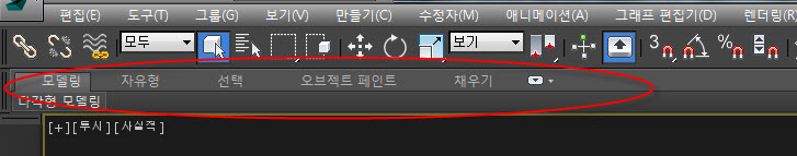

리본은 도킹되는 경우 수평 또는 수직 방향을 사용할 수 있고 부동인 경우 수직 방향을 사용할 수 있습니다. 리본은 탭, 패널 제목 또는 패널 버튼으로 최소화되거나 최대화(전체 리본 표시)될 수 있습니다. 기본적으로 리본은 다음 그림에 표시된 것처럼 수평 방향이며, 패널 제목으로 최소화되고 주 도구 모음 바로 아래 도킹됩니다(강조하기 위해 빨간색 윤곽 추가).

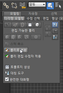

오브젝트를 편집 가능한 폴리 또는 폴리 편집 형식으로 변환하려면
모델링, 자유형 및 선택 탭에서 대부분의 리본 기능을 사용할 수 있으려면 편집 가능한 폴리 또는 폴리 편집 오브젝트를 하나 선택해야 하며 해당 스택 수준이 활성화되어 있어야 합니다. 작업하려는 오브젝트가 필요한 형식이 아니면 리본을 사용하여 변환할 수 있습니다.
