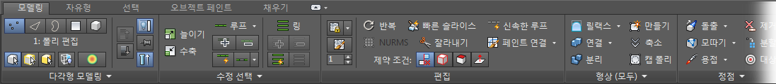

리본은 수평 또는 수직 구성으로 도킹되거나 수직 구성에서 부동될 수 있는 도구 모음 형태를 사용합니다.
수평 방향의 최대화된 리본(일부 뷰)
각 탭에는 일반적으로 상황에 따라 달라지는 여러 패널이 포함되어 있습니다. 예를 들어 선택 탭 내용은 활성 하위 오브젝트 수준에 따라 달라집니다. 마우스 오른쪽 버튼 클릭 메뉴를 사용하여 표시할 패널을 결정할 수 있으며, 인터페이스에서 독립적으로 부동하도록 패널을 분리할 수도 있습니다. 한쪽 끝을 드래그하여 패널 크기를 수평으로 조정할 수 있으며, 더 작게 만들면 패널이 그에 따라 자동으로 조정됩니다. 이전에는 직접 사용할 수 있었던 컨트롤을 드롭다운 메뉴에서 사용할 수 있게 됩니다.
리본의 첫 번째 탭은 모델링 탭이며, 첫 번째 패널인 다각형 모델링에서는 하위 오브젝트 수준(정점, 가장자리, 테두리, 다각형, 요소), 스택 수준, 하위 오브젝트 선택에 대한 미리 보기 옵션 등 수정 패널 도구의 하위 세트를 제공합니다. 언제든지 마우스 오른쪽 버튼 클릭 메뉴를 통해 사용 가능한 패널을 표시하거나 숨길 수 있습니다.
