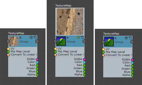

미리 보기 견본
표시(아이콘, 작은 렌더 견본, 큰 렌더 견본)를 순환하려면 각 노드의 맨 위에 있는 렌더 견본 아이콘 을 클릭합니다.
다음 예에서 렌더 견본 아이콘을 처음 클릭하면 TextureMap 노드의 작은 미리 보기가 표시됩니다. 렌더 견본을 두 번째 클릭하면 좀 더 큰 미리 보기 견본을 표시합니다. 렌더 견본을 세 번째 클릭하면 노드 아이콘 표시로 되돌아갑니다.
이 기능을 사용하면 음영 처리 그래프의 편리한 시각화 및 디버그를 허용합니다.
왼쪽: 한 번 클릭하면 작은 미리 보기 견본을 표시합니다.
가운데: 두 번 클릭하면 좀 더 큰 미리 보기 견본을 표시합니다.
오른쪽: 세 번 클릭하면 기본값으로 돌아가 노드 아이콘을 표시합니다.

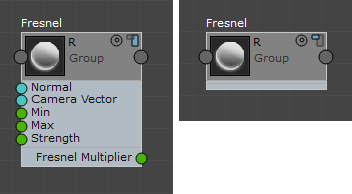

뷰 모드
각 노드의 맨 위에 있는 입력 및 출력 숨기기 아이콘 을 클릭하면 노드 속성 표시와 더 압축된 노드 뷰를 위한 입력/출력 숨기기 사이에서 토글합니다.
R
디스크에서 참조된 노드가 R 기호로 표시됩니다.
