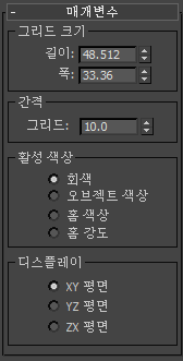

인터페이스
반지름 크기 그룹
그리드 오브젝트의 전체 크기를 설정합니다. 이 크기는 그리드 오브젝트에 대한 뷰포트 설정의 범위를 결정합니다. 그리드의 유용한 제한에 영향을 주지 않으면 범위는 무한합니다.
길이/폭
그리드의 길이와 폭을 지정합니다.
그리드 간격 그룹
그리드
가장 작은 정사각형의 크기를 표시 그리드로 지정합니다. 이 설정은 그리드가 활성화되면 상태 선을 표시합니다.
주: 그리드를 선택하면 그리드 간격을 설정할 수 있지만 그리드가 활성화되지 않으면 그리드 간격이 표시되지 않습니다.
반지름 색상 그룹
선택하지 않은 경우 뷰포트에서 그리드를 그리는 데 사용하는 색상을 결정합니다.
  • 회색활성 그리드 오브젝트는 두 개의 회색 음영입니다.
  • 오브젝트 색상기본 그리드 선은 할당된 오브젝트 색상을 사용하지만 두 번째 선은 더 낮은 강도를 사용합니다.
  • 홈 색상그리드 오브젝트는 사용자 인터페이스 사용자화 대화상자를 통해 할당된 홈 그리드 색상을 사용합니다.
  • 홈 강도그리드 오브젝트는 사용자 인터페이스 사용자화 대화상자의 홈 그리드에 할당된 그리드 강도 설정을 사용합니다.
표시 그룹
XY 평면, YZ 평면, ZX 평면
그리드 오브젝트의 세 면 중에서 뷰포트에 표시될 면을 결정합니다.
