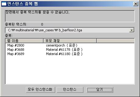

  2. 재질 편집기에서 유틸리티 메뉴를 열고 인스턴스 중복 맵을 선택합니다.
    인스턴스 중복 맵 대화상자가 열리고 다음이 표시됩니다.
    대화상자에는 장면에 똑같은 중복본이 있는 모든 텍스처 맵 리스트가 표시됩니다. 검색에는 경로와 설정이 동일한 모든 복사본이 포함됩니다.
  3. 모두 인스턴스화 버튼을 클릭합니다.
    동일한 맵이 모두 인스턴스화되고 대화상자가 닫힙니다.

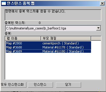

  3. 중복된 텍스처 리스트에서 화살표 버튼을 클릭하여 중복된 텍스처 리스트를 열고 인스턴스화하려는 텍스처를 선택합니다.
  4. 중복 리스트에서 둘 이상의 맵 항목을 선택합니다.
    둘 이상의 항목을 선택하지 않으면 대화상자의 맨 위에 있는 상태 필드에 경고가 표시됩니다.
  5. 인스턴스를 클릭합니다.
    세 개의 맵이 모두 인스턴스화되므로 대화상자에는 42개의 중복된 텍스처가 있는 것으로 표시됩니다.
  6. 작업이 완료되면 텍스처를 계속 인스턴스화하거나 닫기를 클릭합니다.

인스턴스 중복 맵 유틸리티의 기본 사용자 인터페이스는 재질 편집기의 유틸리티 메뉴에서 열 수 있는 인스턴스 중복 맵 대화상자입니다. 이 유틸리티는 전역적으로 작동하므로 오브젝트나 재질을 사용하기 위해 선택할 필요가 없습니다.
이 대화상자는 맨 위의 상태 필드, 중복된 텍스처 맵을 포함하는 드롭 메뉴, 맵 이름 리스트 및 해당 맵 이름이 속한 재질의 리스트, 이렇게 세 부분으로 구성됩니다.

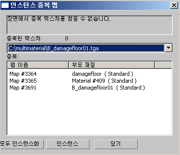

중복된 텍스처 리스트
이 드롭다운 리스트에는 텍스처 맵 경로와 이름을 포함하여 모든 측면에서 동일하고 초기 매개변수 설정이 동일한 장면의 모든 맵이 포함됩니다. "중복된 텍스처" 다음의 숫자는 장면에서 발견된 세트 수를 나타냅니다. 이 리스트는 첫 번째 항목이 표시된 상태로 나타나고 활성화되면 화살표 키를 사용하여 스크롤할 수 있습니다.
중복 리스트
중복된 텍스처 리스트에서 텍스처를 선택하면 3ds Max에서 중복 리스트에 복제본을 표시하고 맵 이름과 상위 재질의 이름을 표시합니다. "중복" 다음의 숫자는 장면에서 발견된 복사본 수를 나타냅니다. 이 리스트의 텍스처는 개별적으로 선택할 수 있습니다. 인스턴스 버튼을 클릭하면 이 리스트에서 선택한 중복물만 최종 인스턴스에 통합됩니다. 결과 인스턴스의 이름은 리스트에서 처음 선택한 복제물의 이름입니다.
모두 인스턴스화
중복된 텍스처 또는 중복 리스트에서 선택한 항목에 관계없이 장면의 모든 중복물을 통합합니다.
인스턴스
중복 리스트에서 선택한 중복물만 통합합니다. 통합 후에는 선택한 중복물이 이 리스트에서 사라집니다. 모두 선택한 경우에는 해당 텍스처도 첫 번째 리스트에서 사라집니다.
