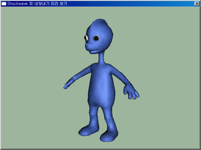

이 창에서는 Shockwave 3D 내보내기로 캡처한 장면을 표시합니다. 이 뷰를 사용하면 Shockwave 3D 내보내기에서 지원되지 않는 장면 요소를 빠르게 식별할 수 있습니다. 대부분의 경우 내보내기 미리 보기 창에 내보내지 않기로 결정한 장면 리소스가 표시됩니다. 이 창은 내보내기로 캡처한 장면을 표시하고 W3D 형식으로 작성된 방법을 표시하지 않을 수 있습니다. 내보내기 옵션 아래에 표시되고 내보내기에서 지원하는 장면 자산만 W3D 파일에 쓸 수 있습니다.
3ds Max에서 맨 위, 전면, 오른쪽 또는 직각 뷰포트를 활성화한 상태로 내보내면 장면이 직각 카메라를 통해 보입니다. 3ds Max에서 투시 또는 카메라 뷰포트를 활성화한 채 내보내면 장면이 투시 카메라를 통해 보입니다.
