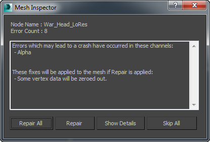

메시 검사기 구성
메시 자동 복구를 끈 경우 메시 검사기에 복구할 것인지 묻는 메시 검사기 대화상자가 열립니다.
메시 검사기가 사용되고 메시 자동 복구가 켜진 경우 메시 검사기가 수준 1 및 수준 2 오류를 모두 자동으로 복구하고 메시 검사기 대화상자를 표시하지 않습니다.
인터페이스
- 노드 이름
- 오류가 있는 오브젝트의 이름을 표시합니다.
- 오류 개수
- 발견된 오류 수를 표시합니다.
- [오류 창]
- 발견된 오류를 설명합니다.
- 모두 복구
- 클릭하면 추가 상호 작용 없이 장면의 모든 오류를 복구합니다.
- 복구
- 클릭하면 현재 오브젝트를 복구합니다. 장면의 다른 오브젝트에 오류가 있는 경우 메시 검사기 대화상자가 다시 나타납니다.
- 세부 정보 표시
- 클릭하면 로그 파일(max.log)을 열고 더 자세한 오류 메시지를 표시합니다. 메시 검사기의 메시지가 로그 맨 아래 나타납니다.
주: 로그 파일의 오류 메시지에서 "NAN"은 "숫자 아님(not a number)"을 나타내고 "MNMesh"는 "편집 가능한 폴리"를 나타냅니다.
- 모두 건너뛰기
- 클릭하면 모든 수준 2 오류를 수정되지 않은 상태로 둡니다.
