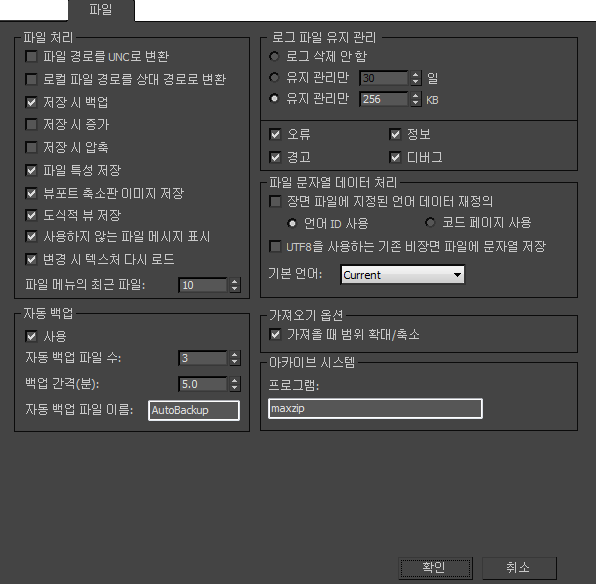

파일 경로를 UNC로 변환 로컬 파일 경로를 상대 경로로 변환 저장 시 백업 저장 시 증가 저장 시 압축 파일 특성 저장 뷰포트 썸네일 이미지 저장 도식적 뷰 저장 사용하지 않는 파일 메시지 표시 변경 시 텍스처 다시 로드 파일 메뉴의 최근 파일 사용 자동 백업 파일 수 백업 간격(분) 자동 백업 파일 이름 로그 파일 유지 관리 오류 경고 정보 디버그 장면 파일에 지정된 언어 데이터 재정의 UTF8을 사용하는 기존 비장면 파일에 문자열 저장 기본 언어 내보낼 때 범위 확대/축소 프로그램

파일 처리 그룹
파일 경로를 UNC로 변환
설정하면 매핑된 드라이브에 있는 모든 파일에 대해 사용자 인터페이스에 표시된 경로가 UNC(Universal Naming Convention) 형식을 사용합니다. 이 옵션을 끄면 각 경로가 매핑된 드라이브 문자(예: w:₩)로 시작합니다.
이 확인란은 자산 추적 대화상자 경로 메뉴의 파일 경로를 UNC로 변환 스위치에 링크되어 있습니다. 한쪽을 토글하면 양쪽 모두 토글됩니다.
주: 이 스위치는 새로 추가된 경로에만 영향을 줍니다. 토글해도 기존 경로에는 영향이 없습니다. 예를 들어 스위치가 설정된 상태에서 매핑된 드라이브로부터 이미지 파일을 비트맵 맵으로 로드하는 경우, 스위치를 해제해도 매핑된 버전의 파일 경로에는 변함이 없습니다.
로컬 경로를 상대 경로로 변환
장면에 새로 추가된 모든 자산의 파일 경로를 프로젝트 폴더에 상대적인 경로가 되도록 변환합니다. 기본적으로 해제되어 있습니다.
주: 시스템 설정이므로 장면 파일에 저장되지 않습니다.
저장 시 백업
동일한 파일 이름이 이미 있는 경우 백업 파일을 작성합니다. 기존 파일은 maxback.bak로 이름이 변경되어 저장되기 전에 autoback 디렉토리에 배치됩니다. 자동 백업 그룹에서 자동 백업 설정을 편집할 수 있습니다. 기본적으로 설정되어 있습니다.
저장 시 증가
파일을 저장할 때마다 동일한 디렉토리에 새 파일 사본을 작성합니다. 새 파일 이름은 1씩 증가합니다(filename01.max, filename02.max 등). 기본적으로 해제되어 있습니다.
저장 시 압축
3ds Max 파일을 압축된 형식으로 저장합니다. 파일 세부사항에 따라 압축된 파일은 압축되지 않은 동등 파일의 5분의 1 크기로 줄어들 수 있습니다. 기본적으로 해제되어 있습니다.
뷰포트 썸네일 이미지 저장
각 MAX 파일을 저장할 때 활성 뷰포트의 64픽셀 썸네일을 저장합니다. 자산 브라우저가 썸네일을 읽습니다. 썸네일을 저장하면 각 MAX 파일에 약 9K가 추가됩니다. 기본적으로 설정되어 있습니다.
도식적 뷰 저장
설정하면 활성 도식적 뷰가 MAX 파일과 함께 저장됩니다. 기본적으로 설정되어 있습니다.
파일 특성 저장
설정하면 파일 특성 대화상자에서 입력한 데이터가 장면 파일과 함께 저장되어 Windows 탐색기 및 파일 찾기를 사용하여 액세스할 수 있습니다. 끄면 파일 특성 정보가 파일과 함께 저장되지 않습니다. 기본적으로 설정되어 있습니다.
사용하지 않는 파일 메시지 표시
이전 버전의 3ds Max에서 만든 MAX 파일을 로드할 때 표시되는 "유효하지 않은 데이터 형식이 있습니다. 파일을 다시 저장하십시오" 경고를 끕니다. 기본적으로 설정되어 있습니다.
경고 자체에 "이 메시지를 표시하지 않음" 확인란이 있으므로 여기서 경고를 해제할 수도 있습니다.
변경 시 텍스처 다시 로드
설정하면 비트맵 파일의 일자가 업데이트된 경우 비트맵 텍스처를 다시 로드합니다. 기본적으로 설정되어 있습니다.
파일 메뉴의 최근 파일
응용 프로그램 메뉴의 최근 문서 페이지에 표시할 최근에 편집한 MAX 파일의 최대 개수를 설정합니다. 범위는 0에서 50 사이입니다. 기본값은 10입니다.
자동 백업 그룹
자동 백업에서는 작업을 주기적으로 저장합니다. 전원이 차단될 경우 작업을 저장하지 않았다면 자동 백업(autoback) 파일을 로드하여 약간 손실된 작업을 계속할 수 있습니다.
자동 백업은 시간 간격을 기준으로 하여 자동 백업 파일을 작성합니다. 자동 백업 파일의 이름은 autobackupNN.max입니다. 여기서 autobackup이 주요 이름 부분이고(autobackup이 기본값) NN은 1에서 99 사이의 정수입니다.
예를 들어 1분 간격으로 세 개의 자동 백업 파일을 작성하도록 자동 백업을 설정한 경우 자동 백업은 autobackup1.max를 만든 다음 1분 후에 autobackup2.max를 만들고 그 다음에 autobackup3.max를 만듭니다. 4분 째에 시스템은 autobackup1.max를 덮어씁니다.
자동 백업 파일에 대한 기본 폴더는 다음과 같습니다.
  • Windows 7 및 Windows 8:
    C:/users/<username>/my documents/3dsmax/autoback/(또는 3ds Max Design의 경우 "3dsmaxdesign")
그러나 프로젝트 폴더를 설정한 경우 /autoback 폴더가 해당 프로젝트에 있습니다.
사용
자동 백업을 토글합니다.
자동 백업 파일 수
첫 번째 파일을 덮어쓰기 전에 기록할 백업 파일 수입니다. 범위는 1에서 99 사이입니다. 기본값은 3입니다.
백업 간격(분)
백업 파일의 생성 간격(분)입니다. 기본값은 5.0입니다.
주: 이 간격은 장면이 변경될 때만 적용됩니다. 예를 들어 오브젝트를 이동하거나 수정자를 적용하는 경우입니다. 변경 사항이 없으면(예: 컴퓨터를 한동안 사용하지 않는 경우) 백업을 작성하지 않습니다. 또한 장면 파일을 수동으로 저장하면 자동 백업이 백업 간격 타이머를 재설정합니다.
자동 백업 파일 이름
자동 백업 파일의 이름을 바꿀 수 있습니다. 이름이 다른 자동 백업 파일도 파일 이름 확장자는.max입니다. 기본값은 AutoBackup입니다.
3ds Max가 자동 백업 파일을 저장하는 동안 프롬프트 행에 이 정보가 표시됩니다.
자동 백업 파일을 저장하는 데 시간을 소비하고 싶지 않은 경우 키를 눌러 자동 백업을 중지합니다. ("자동 저장 진행 중" 메시지는 일반적으로 짧게 나타납니다. 매우 큰 파일을 저장하는 경우에만 화면에 오래 남아 있으며, 작업을 계속하기 위해 자동 백업을 중지시킬 수 있는 경우가 바로 이런 경우입니다.)
