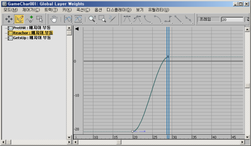

절대 레이어에서 혼합하려면
절대 레이어는 기존 애니메이션 레이어를 재정의하며, 리그는 레이어를 만든 프레임에서 고정된 상태로 유지됩니다.

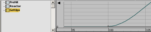

레이어 관리자 롤아웃에서 곡선 편집기에서 전역 레이어 가중치 뷰가 열리고 리그의 기존 레이어가 표시됩니다. 다음 그림에서는 PreHit, Reactor 및 GetsUp의 세 레이어를 보여 줍니다.
그러면 레이어가 혼합되며 캐릭터가 새 레이어로 제어됩니다.
