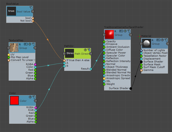

고급 모드 토글이 설정으로 토글되면 그래프 노드 세트도 만들기에 사용할 수 있습니다.
그래프 노드를 사용하면 그래프에서 사용자 정의 결정을 수행할 수 있습니다. 기본적으로 다음과 같이 스위치를 만들 수 있습니다.
if true
do A
else
do B
그래프 노드의 몇 가지 예는 부울 AND 및 경로 방향입니다.
부울 그래프 노드(그래프 노드
코드 제어
부울 AND, 그래프 노드
값
부울 값 등)는 부울 값 노드와 혼동되어서는 안 됩니다(하드웨어 셰이더 노드
값
부울).
부울 노드는 True 또는 False 값을 셰이더 코드에 제공하는 반면 부울 그래프 노드는 스위치 역할을 하여 값을 셰이더에 제공하지 않습니다.
이 예에서 BoolValue 그래프 노드는 PathDir이 입력 A 또는 입력 B을 사용할지 여부를 제어하는 스위치입니다. 부울이 PathDir에 연결된 경우 입력 A가 사용됩니다. Not Bool이 PathDir에 연결되지 않은 경우 입력 B가 사용됩니다. BoolValue는 확산 색상에 어떤 값도 직접 제공하지 않습니다.

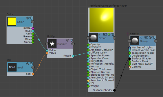

이 예에서는 부울에 따라 색상 값에 1 또는 0을 곱합니다. 부울이 true로 설정된 경우 색상에 1을 곱하고 결과는 노란색입니다. 부울이 false로 설정된 경우 색상에 0을 곱하고 결과는 검은색입니다. 따라서 부울이 직접 셰이더에 값을 제공합니다.
