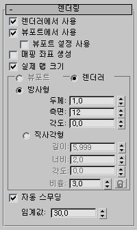

인터페이스
렌더러에서 사용
설정하면 렌더러에 설정된 방사형 또는 직사각형 매개변수를 사용하여 모양이 3D 메시로 렌더링됩니다.
뷰포트에서 사용
설정하면 렌더러에 설정된 방사형 또는 직사각형 매개변수를 사용하여 모양이 3D 메시로 뷰포트에 표시됩니다.
뷰포트 설정 사용
뷰포트 표시와 렌더링에 대한 여러 매개변수를 설정할 수 있으며 뷰포트 설정으로 생성된 메시를 뷰포트에 표시합니다. 뷰포트에서 사용이 설정되어 있는 경우에만 사용할 수 있습니다.
매핑 좌표 생성
매핑 좌표를 적용하려면 이 옵션을 설정합니다. 기본값=해제.
3ds Max는 U 및 V 차원으로 매핑 좌표를 생성합니다. U 좌표는 스플라인 주변을 한 번 감싸며 V 좌표는 길이를 한 번 감쌉니다. 적용된 재료의 타일링 파라미터를 사용하여 타일링을 얻습니다. 자세한 내용은 매핑 좌표를 참조하십시오.
실제 맵 크기
오브젝트에 적용되는 텍스처 매핑된 재질에 사용할 배율 조정 방법을 제어합니다. 배율 조정 값은 적용된 재질의 좌표 롤아웃에 있는 실제 배율 사용 설정을 통해 제어됩니다. 기본값=설정.
뷰포트/렌더러 그룹
  • 뷰포트뷰포트에서 사용을 설정한 경우 뷰포트에 표시될 모양의 방사형 또는 직사각형 매개변수를 지정하려면 이 옵션을 선택합니다. 뷰포트 설정 사용을 설정한 경우에만 사용할 수 있습니다.
  • 렌더러뷰포트에서 사용을 설정한 경우 뷰포트에 렌더링하거나 표시할 때 표시할 모양의 방사형 또는 직사각형 매개변수를 지정하려면 이 옵션을 선택합니다.
방사형
스플라인을 원형 횡단면이 있는 3D 오브젝트로 표시합니다.
  • 두께횡단면의 지름을 지정합니다. 기본값은 1.0입니다. 범위는 0.0에서 100,000,000.0 사이입니다.
  • 측면뷰포트나 렌더러에서 스플라인 메시의 측면 수를 설정합니다. 예를 들어 값이 4인 경우 정사각형 횡단면이 생성됩니다.
  • 각도뷰포트나 렌더러에서 횡단면의 회전 위치를 조정합니다. 예를 들어 정사각형 횡단면이 있으면 각도를 사용하여 "평평한" 측면이 아래로 향하게 할 수 있습니다.
직사각형
스플라인을 직사각형 횡단면이 있는 3D 오브젝트로 표시합니다.
  • 길이로컬 Y축을 따라 횡단면의 크기를 지정합니다.
  • 로컬 X축을 따라 횡단면의 크기를 지정합니다.
  • 각도뷰포트나 렌더러에서 횡단면의 회전 위치를 조정합니다. 예를 들어 정사각형 횡단면이 있는 경우 각도를 사용하여 "편평한" 면이 아래로 향하도록 배치할 수 있습니다.
  • 가로 세로 비율직사각형 횡단면의 가로 세로 비율을 설정합니다. 잠금 확인란을 사용하여 가로 세로 비율을 잠글 수 있습니다. 잠금이 켜지면 폭이 깊이에 잠겨 폭 대 깊이의 비율이 일정하게 유지됩니다.
자동 스무딩
설정하면 스플라인이 임계값 설정에 지정된 스무딩 각도를 사용하여 자동으로 스무딩됩니다. 자동 스무딩은 스플라인 세그먼트 사이의 각도를 기준으로 스무딩을 설정합니다. 그 사이의 각도가 임계값 각도보다 작은 경우 두 개의 인접한 세그먼트는 모두 동일한 스무딩 그룹에 배치됩니다.
주: 모든 경우에 대해 자동 스무딩을 설정한다고 해서 항상 최상의 스무딩 품질을 얻을 수 있는 것은 아닙니다. 임계값 각도를 변경해야 하거나 자동 스무딩을 꺼서 최상의 결과를 얻을 수도 있습니다.
임계값
임계값 각도를 지정합니다. 인접한 스플라인 세그먼트 사이의 각도가 임계값 각도보다 작으면 두 인접 스플라인 세그먼트가 동일한 스무딩 그룹에 배치됩니다.
