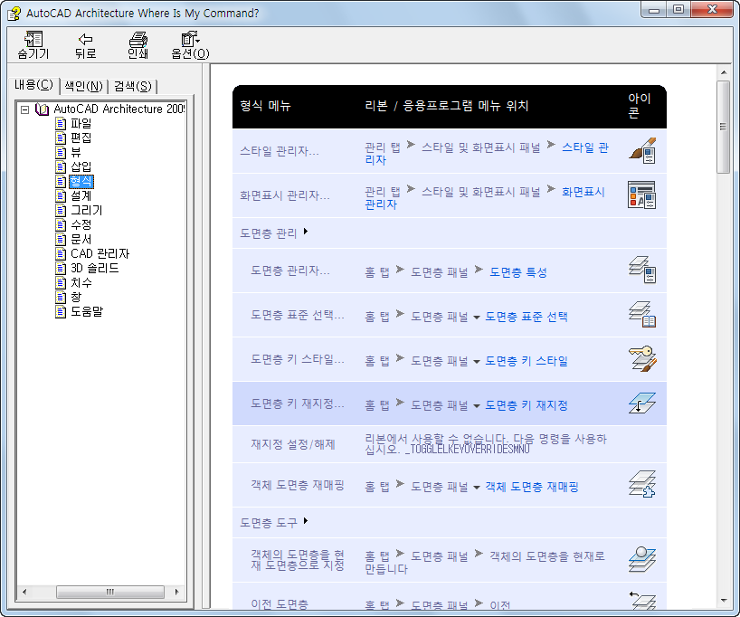

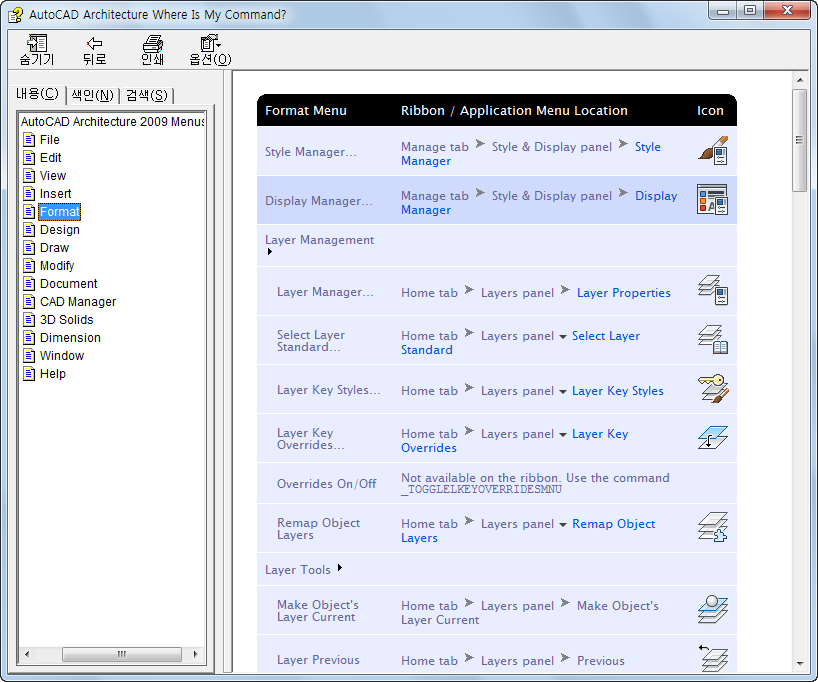

명령 찾기 도구는 이전 메뉴 위치의 모든 명령을 나열하고 리본의 현재 위치를 표시하는 도움말 파일입니다.
명령 찾기 도구는 도움말 메뉴
명령 찾기 또는 온라인 도움말의 계단참 페이지에서 액세스할 수 있습니다.

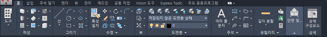

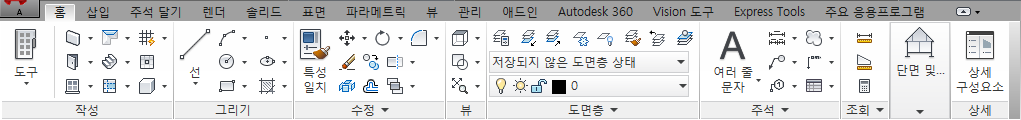

홈 탭에는 소프트웨어 내에서 가장 자주 사용되는 명령이 들어 있습니다. 여기에서 기본 객체 및 도면 도구뿐만 아니라 수정 도구, 도면층 및 기본 주석과 같이 자주 사용되는 유틸리티를 찾을 수 있습니다. 새 도면에서는 시작점으로 홈 탭을 사용합니다.

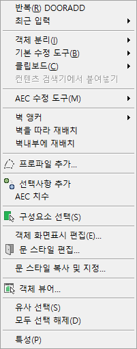

객체의 상황별 탭 명령 배치는 대부분 객체의 상황에 맞는 메뉴에 있는 명령의 구조를 기반으로 합니다.
문 상황에 맞는 메뉴
예를 들어 문의 상황에 맞는 메뉴에서 선택사항 추가를 찾을 수 있습니다. 상황별 문 탭의 일반 패널에서 선택사항 추가 명령을 찾을 수 있습니다.
다음 리소스를 사용하여 리본에 대한 자세한 내용을 알아봅니다.
도움말 메뉴
교육 리소스를 클릭하고 다음 항목을 선택합니다.
명령 찾기 도구에 액세스하려면 도움말 메뉴
명령 찾기를 클릭합니다.
