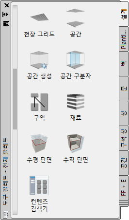

  1. 홈 탭 작성 패널 도구 드롭다운 설계 도구 를 클릭합니다.
  2. 설계 팔레트에서 다음 중 하나를 수행합니다.
    원하는 작업... 할 일...
    표준 재료 정의 적용 재료 도구를 클릭합니다.
    다른 재료 정의 선택 재료 도구를 마우스 오른쪽 버튼으로 클릭하고 특성을 클릭합니다. 기본 일반을 확장하고 정의 이름의 값을 클릭한 후 원하는 정의를 선택합니다. 그런 다음 확인을 클릭하고 재료 도구를 클릭합니다.

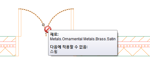

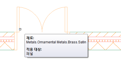

    커서 기호가 작은 사각형으로 변경됩니다. 커서를 객체 구성요소 위로 이동하면 구성요소가 강조 표시되고 툴팁에 구성요소 및 구성요소에 적용되는 재료가 표시됩니다.
    구성요소가 현재 뷰 방향에서 재료를 지원하지 않거나, 재료를 전혀 지원하지 않거나, 외부 참조에 있는 경우 재료를 적용할 수 없음이 툴팁에 표시되고 커서는 해당 구성요소에서 떨어진 위치로 이동할 때까지 슬래시가 있는 빨간색 원으로 변경됩니다.
  3. 툴팁에 원하는 구성요소가 표시될 때까지 도면의 객체 위로 커서를 이동한 다음 클릭하여 재료를 적용합니다.
