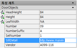

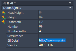

- 수동 특성 또는 필드를 추가할 객체를 선택하고 마우스 오른쪽 버튼을 클릭한 후 특성을 클릭합니다.
- 특성 팔레트에서 확장된 데이터 탭을 클릭합니다. 주: 특성 세트 데이터가 나타나지 않는 경우 객체에 부착된 특성 세트가 없는 것입니다.
- 수동 특성에 대한 값을 입력합니다.
| 원하는 작업... | 할 일... |
 | 영숫자 값 지정 | 특성을 선택하고 값을 입력합니다. |  | 필드 삽입 | 특성의 현재 값을 마우스 오른쪽 버튼으로 클릭한 후 필드 삽입을 클릭합니다. 사용 가능한 범주 중 하나에서 필드를 선택하고 원하는 형식을 지정한 다음 확인을 클릭합니다. |
