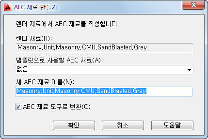

- 렌더 재료를 직접 도면으로 끈 경우에는 AEC 재료 작성 워크시트가 표시됩니다.
AEC 재료를 템플릿으로 사용하려면 사용할 매개변수가 포함된 기존의 재료 정의를 선택합니다.
주: 템플릿으로 선택하는 재료 정의는 렌더링 재료를 제외하고 모든 초기 재료 설정을 정의합니다. 여기에는 도면층, 색상 및 선종류 설정, 해칭, 표면 해치 할당값 그리고 단면에서 사용 시 재료의 동작이 포함됩니다.
- 새 재료 정의의 이름을 입력합니다.
- 확인을 클릭합니다.
 새 재료 정의에서 자동으로 재료 도구를 작성하는 옵션이 회색으로 표시됩니다.

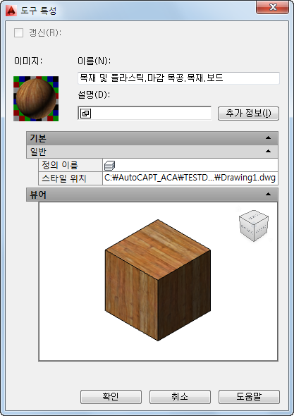

- 렌더 재료를 도구 팔레트로 끌어 재료 도구를 작성한 경우에는 AutoCAD Architecture 재료 도구 아이콘을 표시하도록 도구 이미지를 업데이트합니다.
- 팔레트에서 재료 도구를 선택하고 마우스 오른쪽 버튼을 클릭한 후 특성을 클릭합니다.
아이콘 미리보기가 뷰어 미리보기와 다름을 확인할 수 있습니다.
- 이미지 아래에서 아이콘 미리보기를 선택하고, 마우스 오른쪽 버튼을 클릭한 다음 이미지 갱신을 클릭합니다. 그런 다음 확인을 클릭합니다.
이제 재료 도구가 AutoCAD Architecture 정육면체 아이콘을 통해 정확한 재료 화면표시와 함께 팔레트에 나타납니다.
