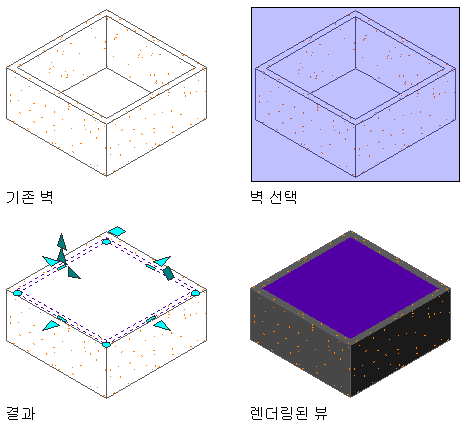

    벽을 기준으로 슬래브 작성
  8. 필요한 경우 특성 팔레트에서 슬래브 또는 지붕 슬래브의 특성을 편집합니다.
