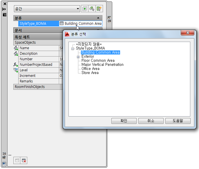

영역 계산 표준에 따라 공간을 분류하려면
경계가 영역 계산 표준으로 계산된 공간을 생성한 경우 경계 계산에 필요한 정보를 표준에 제공하려면 선택한 표준에 따라 공간을 분류해야 합니다. 예를 들어 BOMA 표준을 사용하는 경우 공간 유형이 경계 간격띄우기를 결정하는 데 관련이 있기 때문에 공간 유형에 따라 공간을 분류해야 합니다.
  1. 영역 계산 표준에 따라 정의된 경계 계산이 있는 공간을 선택합니다.
  2. 특성 팔레트에서 확장된 데이터 탭을 클릭합니다.
  3. 분류에 대해 이 도면에 정의된 영역 계산 표준에 속하는 분류 정의가 표시됩니다.
    예를 들어 도면에 BOMA 영역 계산 표준을 선택한 경우 BOMA 분류 정의가 표시됩니다.
  4. 필요한 분류 유형에 대한 설정을 클릭하고 분류 선택 워크시트에서 분류를 선택합니다.
  5. 확인을 클릭합니다.
