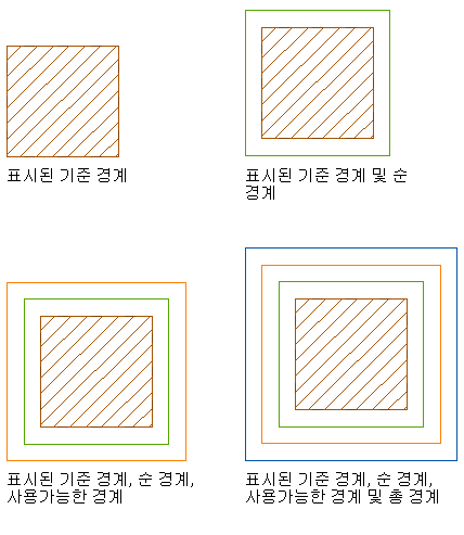

공간에는 네 개의 다른 경계가 있습니다. 이러한 경계를 사용하여 공간의 여러 측면을 표시, 편집 및 일람표 작성할 수 있습니다. 이러한 경계가 서로 간격띄우기되지 않고 서로의 위에 놓이도록 선택할 수 있습니다. 다른 경계가 필요하지 않은 경우 추가 경계의 화면표시 구성요소를 끌 수도 있습니다. 다음은 개별 경계의 사용에 대한 몇 가지 일반적인 용례입니다.
- 기준 경계: 보통 공간이 적용되는 방의 내부 영역을 나타냅니다. 이 영역은 연관 공간에서 경계 객체로 생성됩니다. 대부분의 경우 기준 경계는 순 경계와 동일하지만 스웨덴의 SIS 표준과 같은 일부 영역 계산 표준에서는 다를 수도 있습니다.
- 순 경계: 이 경계는 계획 및 상세 설계에서 사용할 수 있습니다. 예를 들어 사무실 청소 인부의 고용을 결정해야 할 경우 순 영역을 계산의 기준으로 사용합니다. 순 경계는 계산된 공간 영역이 기준 경계보다 작은 특별한 경우에도 사용할 수 있습니다.
- 사용 가능한 경계: 이 경계는 계획 및 상세 설계, 임대 계산, 세금 및 기타 관세 계산, 통계 계산, 유지 관리, 가격 지정 등에 사용되는 여러 영역 계산 표준에 있습니다. 사용 가능한 경계는 보통 외부 벽의 내부에서 내부 벽의 중간까지(또는 내부 벽 안쪽으로 지정된 거리)입니다.
- 총 경계: 총 경계는 비용 계산, 가격 견적, 세금 및 기타 관세 계산, 건물 또는 특정 층의 키 번호 계산 등과 관련하여 사용될 수 있습니다. 일반적으로 총 경계는 외부 벽의 외부에서 내부 벽의 중간까지로 측정됩니다.
