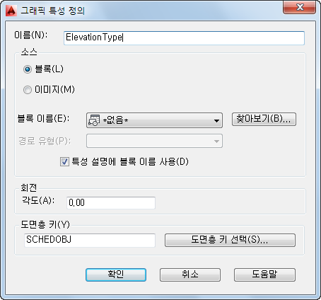

그래픽 특성 정의를 특성 세트 정의에 추가하려면
다음 과정에 따라 그래픽 특성 정의를 특성 세트 정의에 추가하십시오. 그래픽 특성 값은 현재 도면의 블록이나 BMP, GIF, JPG, PNG 또는 TIF와 같은 이미지 파일이 될 수 있습니다. 표시되는 이미지는 직접 편집할 수 없습니다.
블록이 현재 도면에 있고 블록에 주석이 없는 경우에만 블록이 일람표에 그래픽 특성으로 표시됩니다. 일람표 또는 일람표 테이블 스타일을 새 도면에 복사하는 경우 모든 블록도 복사해야 합니다.
  1. 관리 탭스타일 및 화면표시 패널스타일 관리자를 클릭합니다..
  2. 문서 객체를 확장한 후 특성 세트 정의를 확장합니다.
  3. 변경할 특성 세트 정의를 선택합니다.
  4. 정의 탭에서 을 클릭합니다.
  5. 그래픽 특성 이름을 입력합니다.
  6. 그래픽 특성의 소스를 지정합니다.
    원하는 작업... 할 일...
    현재 도면에서 블록 선택 블록을 선택하고 드롭다운 리스트에서 블록 이름을 선택합니다.
    현재 도면의 외부에서 블록 선택 블록을 선택하고 찾아보기를 클릭한 후 블록을 선택하고 열기를 클릭합니다.
    도면 파일 선택 블록을 선택하고 찾아보기를 클릭한 후 도면을 선택하고 열기를 클릭합니다.
    이미지 파일 선택 이미지를 선택하고 찾아보기를 클릭합니다. 이미지 파일 선택 대화상자에서 이미지를 찾아서 선택하고 열기를 클릭합니다. 드롭다운 리스트에서 경로 유형을 선택합니다. 상대 경로를 사용하면 프로젝트 이동성이 높아집니다.
  7. 특성 세트 정의에 새 설명을 입력하려는 경우 특성 설명에 블록 또는 이미지 이름 사용을 선택 해제합니다.
  8. 회전에서는 그래픽의 각도를 입력합니다.
  9. 도면층 키를 변경하려는 경우 도면층 키 선택을 클릭합니다.
  10. 확인을 클릭하고 특성 세트 정의 대화상자의 정의 탭에서 특성 세트 정의에 대한 작업을 계속합니다.
  11. 설명에 그래픽 이름 사용이 선택되지 않은 경우 빈 값을 선택하고 설명에 문자를 입력한 다음 확인을 클릭하여 새 특성의 설명을 입력합니다.
