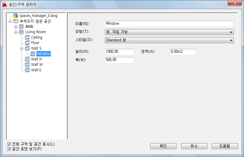

다음 과정에 따라 표면 개구부를 편집하십시오.
새 개구부는 기본 특성으로 삽입됩니다.
| 원하는 작업... | 방법... |
| 개구부 이름 변경 | 이름에 새 값을 입력합니다. |
| 개구부 유형 변경 | 유형에 대해 유형 드롭다운 리스트에서 새로운 유형을 선택합니다. 개구부가 문 개구부인지 또는 창 개구부인지에 따라 다음과 같이 다른 유형을 사용할 수 있습니다.
| 개구부의 지정된 창 또는 조합창/문 스타일 변경 | 리스트에서 창 스타일, 문 스타일 또는 조합창/문 스타일을 선택합니다. 리스트에는 도면에서 사용할 수 있는 스타일이 모두 포함되어 있습니다. |
| 표면 개구부의 영역 변경 | 개구부의 영역, 높이 또는 폭에 값을 입력합니다. 주: 3D 자유형 공간 개구부인 경우에는 이 워크시트의 높이나 폭을 편집할 수 없습니다. 그립을 사용하여 3D 자유형 표면 개구부의 폭과 높이를 변경할 수 있습니다.
3D 자유형 공간의 개구부인 경우에는 보고된 영역이 전체 영역과 함께 표시됩니다. 개구부가 일부만 표면에 있고 나머지는 다른 표면이나 공간 외부에 있는 경우에는 보고된 영역이 전체 영역과 다를 수 있습니다. 이 경우 보고된 영역에는 표면에 있는 개구부의 일부가 표시됩니다. 보고된 영역 값은 읽기 전용입니다. |
