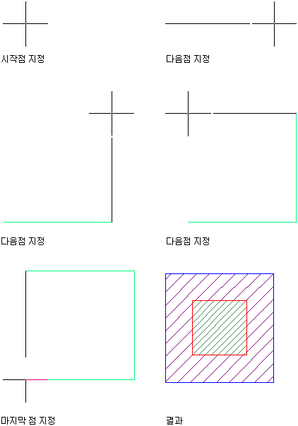

AEC 폴리곤을 작성하려면
다음을 클릭합니다.
홈 탭
그리기 패널
쉐이프 드롭다운
AEC 폴리곤
또는 AEC 폴리곤 도구가 들어 있는 도구 팔레트를 열어 도구를 선택할 수 있습니다.
AEC 폴리곤의 시작점을 지정합니다.
AEC 폴리곤을 정의하는 점을 추가로 지정합니다.
주:
AEC 폴리곤에 적어도 3개의 면을 작성할 수 있도록 점을 충분히 지정해야 합니다.
c
(닫기)를 입력하여 AEC 폴리곤을 닫습니다.
