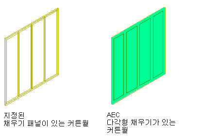

커튼월은 패널, 창 및 문과 같은 객체의 삽입을 위한 프레임워크를 제공합니다. 커튼월을 사용하여 다음과 같은 구조의 모형을 만들 수 있습니다.
AutoCAD Architecture에서 커튼월 객체는 하나 이상의 그리드로 구성됩니다. 각 그리드에는 패널이나 창 또는 문과 같은 객체로 채울 수 있는 셀이 있습니다. AEC 폴리곤은 커튼월에 대한 패널 채우기를 작성하는 데 가장 이상적입니다.
