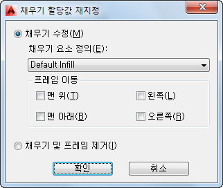

  2. 조합창/문 탭 수정 패널 채우기 드롭다운 할당값 재지정을 클릭합니다.
  3. 재지정을 작성할 셀의 표식기를 선택하고 Enter 키를 누릅니다.
  4. 재지정을 작성합니다
    원하는 작업... 할 일...
    기존 채우기를 다른 채우기로 교환 리스트에서 새 채우기 정의를 선택합니다.
    채우기 주위에서 하나 이상의 프레임 제거 제거할 프레임 구성요소를 선택합니다. 예를 들어, 패널 채우기 대신 문 채우기를 포함하도록 셀을 재지정할 수 있습니다. 이런 경우, 셀의 맨 아래 프레임을 제거할 수 있습니다.
    전체 채우기와 해당 프레임 제거 채우기 및 프레임 제거를 선택합니다.
    주: 이 옵션은 조합창/문의 외부 경계를 이루는 채우기에만 해당됩니다.
  5. 확인을 클릭합니다.
