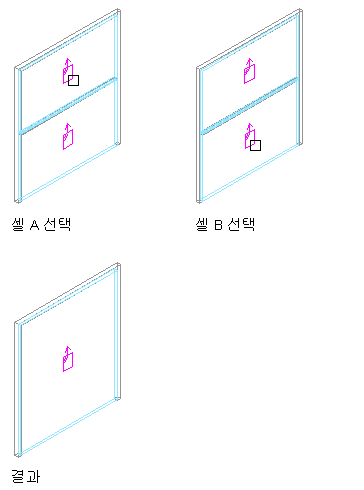

두 조합창/문 셀 병합
  1. 두 개의 셀을 병합할 조합창/문을 선택합니다.
  2. 조합창/문 탭 수정 패널 채우기 드롭다운 병합을 클릭합니다.
  3. 병합할 첫 번째 셀을 선택합니다.
  4. 병합할 두 번째 셀을 선택합니다.
    이들 셀이 하나로 병합됩니다.
