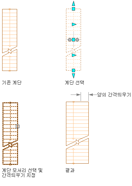

  1. 계단을 선택하고 계단 탭수정 패널모서리 사용자화 드롭다운간격띄우기를 클릭합니다.
  2. 간격띄우기할 계단 모서리를 선택합니다.
  3. 간격띄우기 거리(양수는 바깥쪽이고 음수는 안쪽임)를 입력한 후 Enter 키를 누릅니다.
    현재 앞 모서리 및 뒤 모서리의 선을 사용하여 단너비가 확장됩니다.
    계단 모서리 간격띄우기
