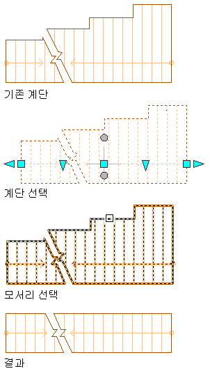

계단의 측면에서 변경사항을 제거하려면
다음 과정에 따라 선택한 계단의 모서리를 해당 기본 프로파일로 되돌리십시오. 계단을 원래 조건으로 되돌리면 폭은 *VARIES*가 아닌 원래 값으로 복원됩니다. 이런 변경은 디딤단, 라이저 및 계단옆판에 영향을 줍니다.
계단 측면의 변경사항 제거
  1. 계단을 선택하고 계단 탭수정 패널모서리 사용자화 드롭다운사용자화 제거를 클릭합니다.
  2. 계단 모서리를 선택합니다.
  3. Enter 키를 누르십시오.
