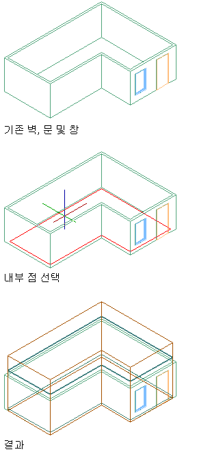

3D 자유형 공간 생성

벽에서 돌출된 3D 공간 생성
특수한 경우로 도면의 객체 윤곽에서 연관 2D 또는 돌출된 3D 공간을 생성할 수 있습니다. 이 경우 객체 윤곽이 새 공간의 경계로 사용됩니다. 예를 들어 벽 윤곽에서 공간을 생성하는 경우 벽 윤곽에서 공간이 생성됩니다.
