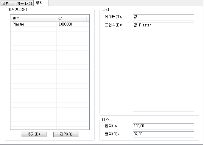

다음 과정에 따라 계산 수정자 스타일에서 수식을 정의하거나 편집하십시오.
수정자에 사용할 변수 및 수식
를 클릭합니다. 변수는 변수 이름과 변수 값으로 이루어집니다. 예를 들어, 3%의 회반죽 감소를 작성하려면, 추가를 클릭하고 변수로 Plaster_Deduction을 입력하고 값으로 0.97을 입력합니다.
설명 이름을 변수 이름으로 사용하여 수식을 이해하기 쉽도록 해야 합니다.
수식을 설정하기 위해 직접적인 수학적 값을 입력할 수도 있습니다.
다음의 문자 및 단어를 사용할 수 없습니다.
Visual Basic 키워드에 대한 내용은 Visual Basic Reference를 참조하십시오.
적용 대상 탭의 현재 선택 내용에 따라 데이터에 다음 값 중 하나가 표시됩니다.
이 값은 편집할 수 없습니다. 변경하려면 적용 대상 탭을 클릭하고 현재 선택 내용을 원하는 대로 변경합니다.
직접적인 수학적 값 및 연산자, 작성한 변수 및 Mod, Exp 또는 Log와 같은 Visual Basic 키워드를 입력할 수 있습니다.
예를 들어, 3%의 회반죽 감소를 설정하려면 값 0.97로 Plaster_Deduction 변수를 정의한 경우 AreaValue * Plaster_Deduction을 입력합니다.
