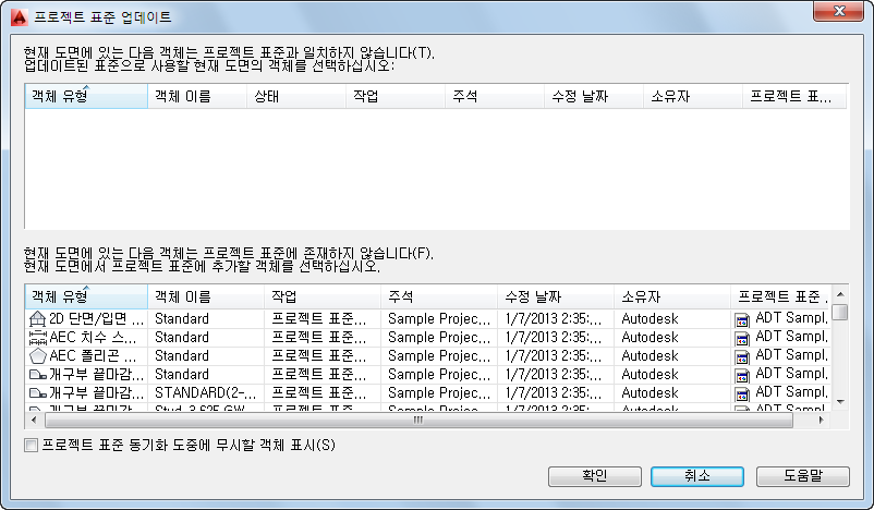

프로젝트 표준에 스타일 또는 화면표시 설정을 복사한 후에는 새 표준 객체를 사용하도록 프로젝트를 동기화해야 합니다.
새 스타일 또는 화면표시 설정이 하단 패널에 나열됩니다. 여기에는 프로젝트 표준에 없는 프로젝트 도면의 스타일 및 화면표시 설정이 표시됩니다.
이 경우 프로젝트 도면에 표준화되지 않은 객체가 남아 있으며 표준에 입력되지 않습니다.
이 경우 프로젝트 표준 동기화 도중에 무시할 객체 표시를 선택하거나 동기화에서 스타일 및 화면표시 설정 제외에 설명된 대로 스타일 관리자 또는 화면표시 관리자에서 스타일 또는 화면표시 설정의 무시 플래그를 제거하는 경우를 제외하고, 표준화되지 않은 객체가 이후 업데이트에서 다시 나열되지 않습니다.
