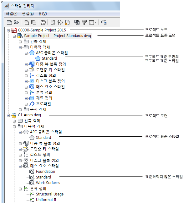

프로젝트 노드 아래에 있는 표준 도면 및 표준 스타일
표준 스타일 또는 화면표시 설정 변경

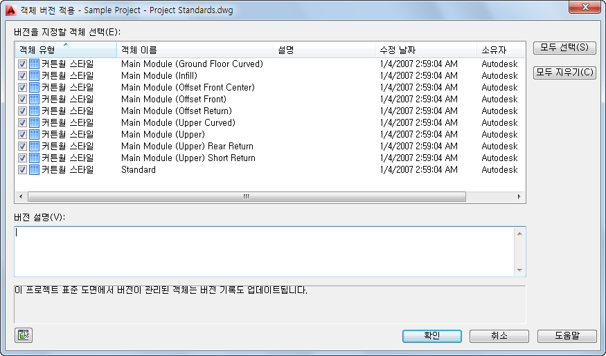

변경된 스타일 및 화면표시 설정 버전 관리

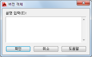

버전 기록 탭에 새 버전이 추가됩니다.
버전 관리에 선택된 모든 객체에 설명이 추가됩니다.
