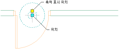

축척 표현을 사용하여 동일한 주석 객체를 동시에 여러 도면 공간 뷰포트에서 다르게 표시할 수 있으며 주석 객체를 주석 축척에 따라 다른 크기로 그릴 수 있습니다. 각 축척 표현은 문자열 기준점과 같은 위치 특성 값이 다를 수 있습니다. 축척 표현마다 달라질 수 있는 특성은 객체 유형에 따라 달라집니다.
다음 그림은 주석 축척 및 기준점에 따라 두 개의 다른 주석 축척 및 위치로 표시된 문 태그를 보여줍니다.
주석 객체가 주석으로 식별될 때마다 도면에 추가하기 때문에 현재 주석 축척이 사용하는 축척으로 객체에 추가됩니다. 주석으로 식별된 AutoCAD Architecture 객체는 현재 주석 축척과 일치하도록 축척됩니다. 축척 지점은 블록 정의의 삽입점입니다.
문 태그와 같은 주석 객체에는 축척 표현 위치 그립이 있습니다. 이 그립을 사용하여 현재 축척 표현 예를 재배치합니다. 위치 그립을 사용하여 한 번에 모든 축척 표현을 재배치합니다. 특정 태그를 지원하는 축척 표현이 하나뿐인 경우 위치 그립만 표시됩니다.
