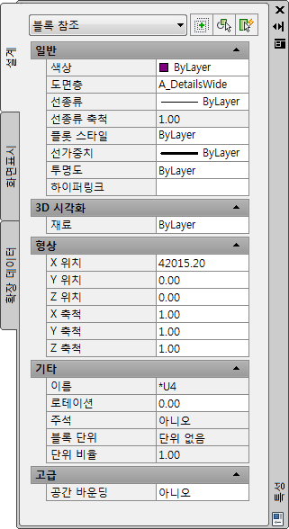

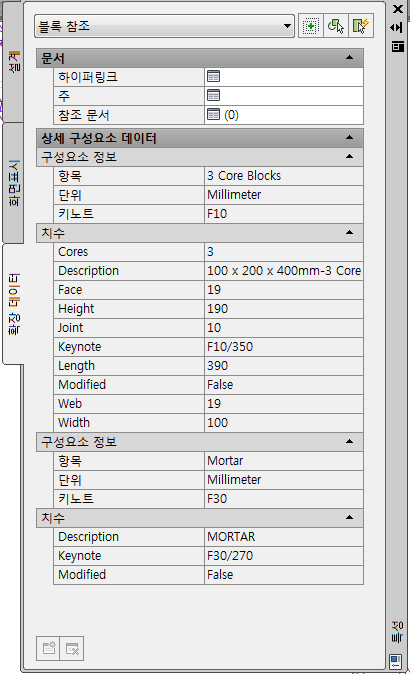

다음 그림에서는 상세 구성요소에 대한 특성 팔레트의 설계 및 확장 데이터 탭의 예를 보여줍니다. 문자를 삽입하거나 연관된 드롭다운 리스트를 통해 설계 탭의 많은 설정을 수정할 수 있습니다. 확장 데이터 탭에서 하이퍼링크 지정, 문자 주 삽입 또는 문서 아래의 워크시트 아이콘을 사용하여 참조를 설정할 수 있습니다. 상세 구성요소 데이터베이스에서 활성 데이터를 표시할 경우 구성요소 데이터는 읽기 전용입니다.
다음 이미지는 콘크리트 석조 단위 상세 블록에 대한 특성 팔레트의 설계 탭을 보여줍니다.
다음 이미지는 콘크리트 석조 단위 상세 블록에 대한 특성 팔레트의 확장 데이터 탭을 보여줍니다.
