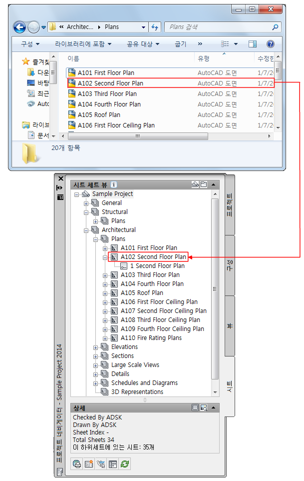

다음 과정에 따라 Windows 탐색기에서 프로젝트 네비게이터 팔레트의 도면 탐색기로 폴더를 끌어 놓아 프로젝트의 새 범주를 작성합니다. 그러면 프로젝트에 폴더와 컨텐츠가 추가됩니다.
- 신속 접근 도구막대에서 프로젝트 네비게이터
를 클릭합니다.
- 작성할 범주 유형에 대한 탭으로 이동합니다.
- 시트 범주를 작성하려면 시트 탭을 클릭하고
(탐색기 뷰)를 클릭합니다.
- Windows 탐색기를 시작한 후 이것을 프로젝트 네비게이터 옆에 놓습니다.
- Windows 탐색기에서 범주를 작성할 폴더를 선택합니다.
- 폴더를 프로젝트 네비게이터에서 선택된 탭의 도면 탐색기에 놓습니다.

Windows 탐색기에서 프로젝트 네비게이터로 폴더 끌기
주: 프로젝트 네비게이터 팔레트로 끌어 놓는 폴더에 도면(DWG) 파일이 포함되어 있는 경우 각 파일을 프로젝트 파일로 추가하라는 메시지가 표시됩니다. 예를 들어 폴더를 도면 탐색기의 요소 범주로 끌어 놓는 경우 요소 추가 대화상자에 해당 폴더 내의 각 DWG 파일을 요소로 추가하라는 메시지가 표시됩니다.
