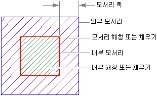

대부분의 경우 동일한 스타일에 속한 AEC 폴리곤의 모양이 도면에서 일치하기를 원합니다. 이를 위해 각 AEC 폴리곤 스타일에서 AEC 폴리곤의 화면표시 특성을 지정합니다.
AEC 폴리곤 구성요소
| 모형 뷰에 구성요소 표시 | 설명 |
| 내부 모서리 | AEC 폴리곤의 내부 모서리입니다. 주: 모서리 치수가 0으로 설정된 경우, 내부 모서리는 AEC 폴리곤의 유일한 모서리입니다.
| 외부 모서리 | AEC 폴리곤의 외부 모서리입니다. 주: 모서리 치수가 0으로 설정된 경우, 외부 모서리는 AEC 폴리곤에서 표시되지 않습니다.
| 내부 해치 | AEC 폴리곤 내부 부분의 해치 구성요소입니다. 주: 모서리 치수가 0으로 설정된 경우 내부 해치는 AEC 폴리곤의 유일한 해치입니다.
| 모서리 해치 | AEC 폴리곤 외부 부분의 해치 구성요소입니다. 주: 모서리 치수가 0으로 설정된 경우 모서리 해치는 AEC 폴리곤에서 표시되지 않습니다.
| 내부 채우기 | AEC 폴리곤 내부 부분의 채우기 구성요소입니다. 이 구성요소는 렌더링된 뷰에서만 표시됩니다. 랜더링된 뷰에 대하여 모형 화면표시 표현의 내부 채우기 및 모서리 채우기 구성요소 또는 트루 컬러 화면표시 표현의 내부 채우기 및 모서리 채우기 구성요소 중 어느 하나를 사용하고 있는지 확인하십시오. 두 가지 화면표시 표현을 동시에 사용하는 경우 채우기는 각 화면표시 표현의 맨 위에 그려집니다. |
| 모서리 채우기 | AEC 폴리곤 외부 부분의 채우기 구성요소입니다. 이 구성요소는 렌더링된 뷰에서만 표시됩니다. 랜더링된 뷰에 대하여 모형 화면표시 표현의 내부 채우기 및 모서리 채우기 구성요소 또는 트루 컬러 화면표시 표현의 내부 채우기 및 모서리 채우기 구성요소 중 어느 하나를 사용하고 있는지 확인하십시오. 두 가지 화면표시 표현을 동시에 사용하는 경우 채우기는 각 화면표시 표현의 맨 위에 그려집니다. 주: 모서리 치수가 0으로 설정된 경우 모서리 채우기는 렌더링된 AEC 폴리곤에서 표시되지 않습니다.
