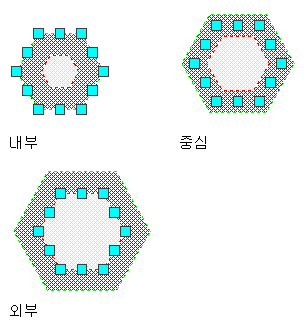

자리맞추기는 모서리를 AEC 폴리곤 정점의 내부, 외부 또는 중앙 중 어디에 표시할지 결정합니다.
. | 원하는 작업... | 할 일... |
| AEC 폴리곤 모서리의 폭 변경 | 모서리 폭에 대한 새 값 입력 |
| 모서리를 AEC 폴리곤 정점 내부에 표시 | 자리맞추기에서 내부를 선택합니다. |
| AEC 폴리곤의 정점 내에서 중심에 있는 모서리 표시 | 자리맞추기에서 중심을 선택합니다. |
| 모서리를 AEC 폴리곤 정점 외부에 표시 | 자리맞추기에서 외부를 선택합니다. |
