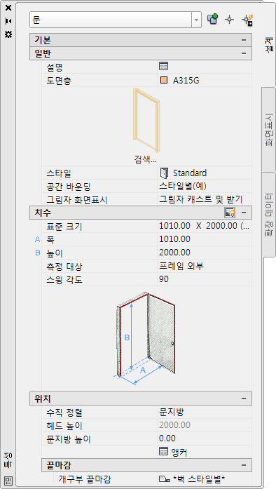

- 특성 팔레트: 특성 팔레트는 객체에 대한 정보를 입력 및 변경할 수 있는 중심 위치 중 하나입니다. 이 팔레트에는 유형별로 특성을 그룹화하는 범주가 있습니다.
