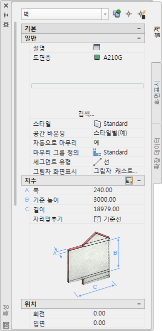

특성 팔레트는 객체의 물리적 특성과 그래픽 특성을 보고 수정할 수 있는 중앙 위치를 제공합니다. 여기서 객체는 그리려는 객체이거나 도면 영역에서 선택한 기존 객체일 수 있습니다. 또한 특성 팔레트의 확장 데이터 탭을 사용하여 분류, 주, 참조 문서, 하이퍼링크 및 특성 세트 데이터와 같은 기타 정보를 객체에 부착할 수 있습니다. 일반적으로 사용자는 AutoCAD Architecture 세션 중에 특성 팔레트를 계속해서 열어 놓습니다.
표준 벽 객체의 특성 팔레트
